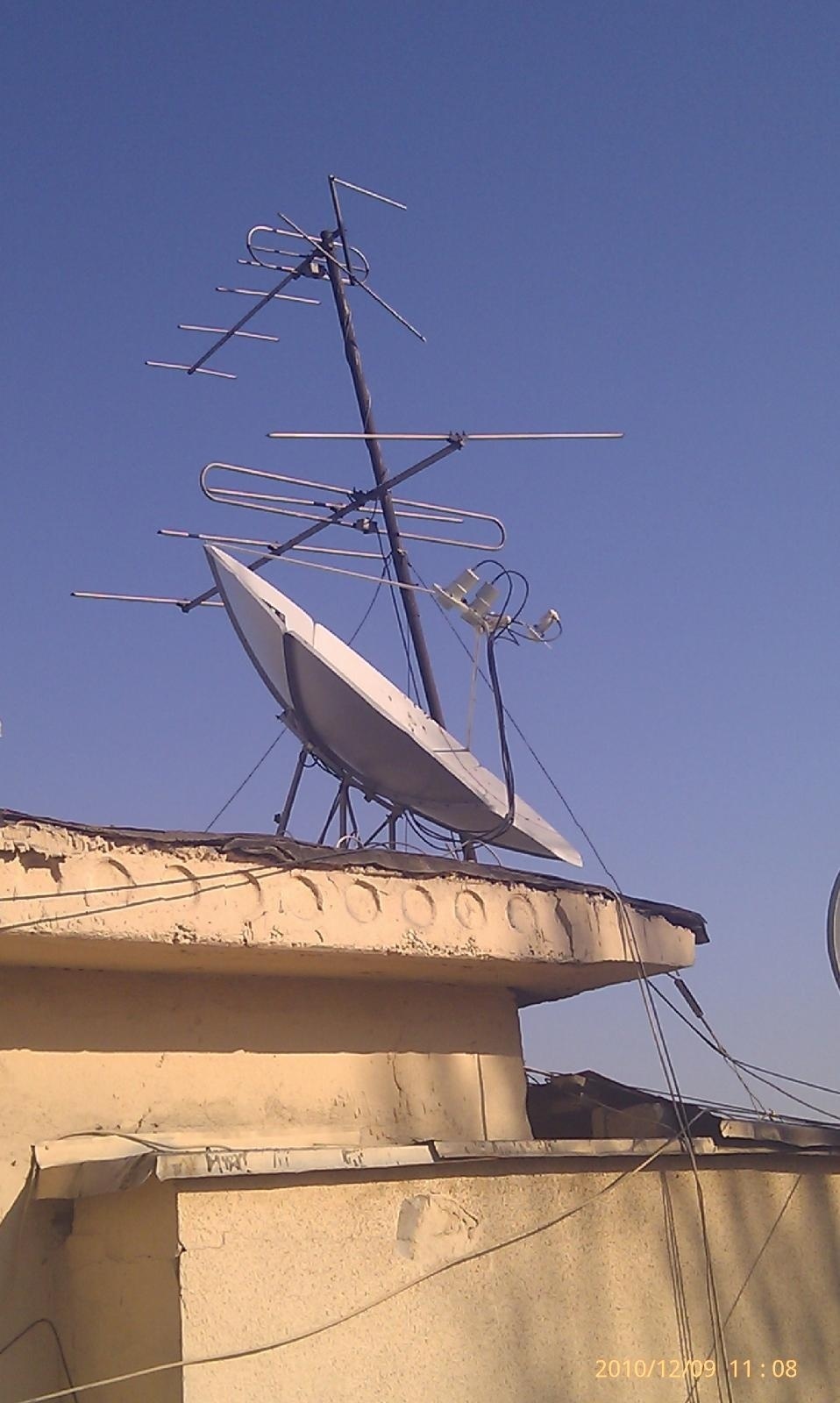

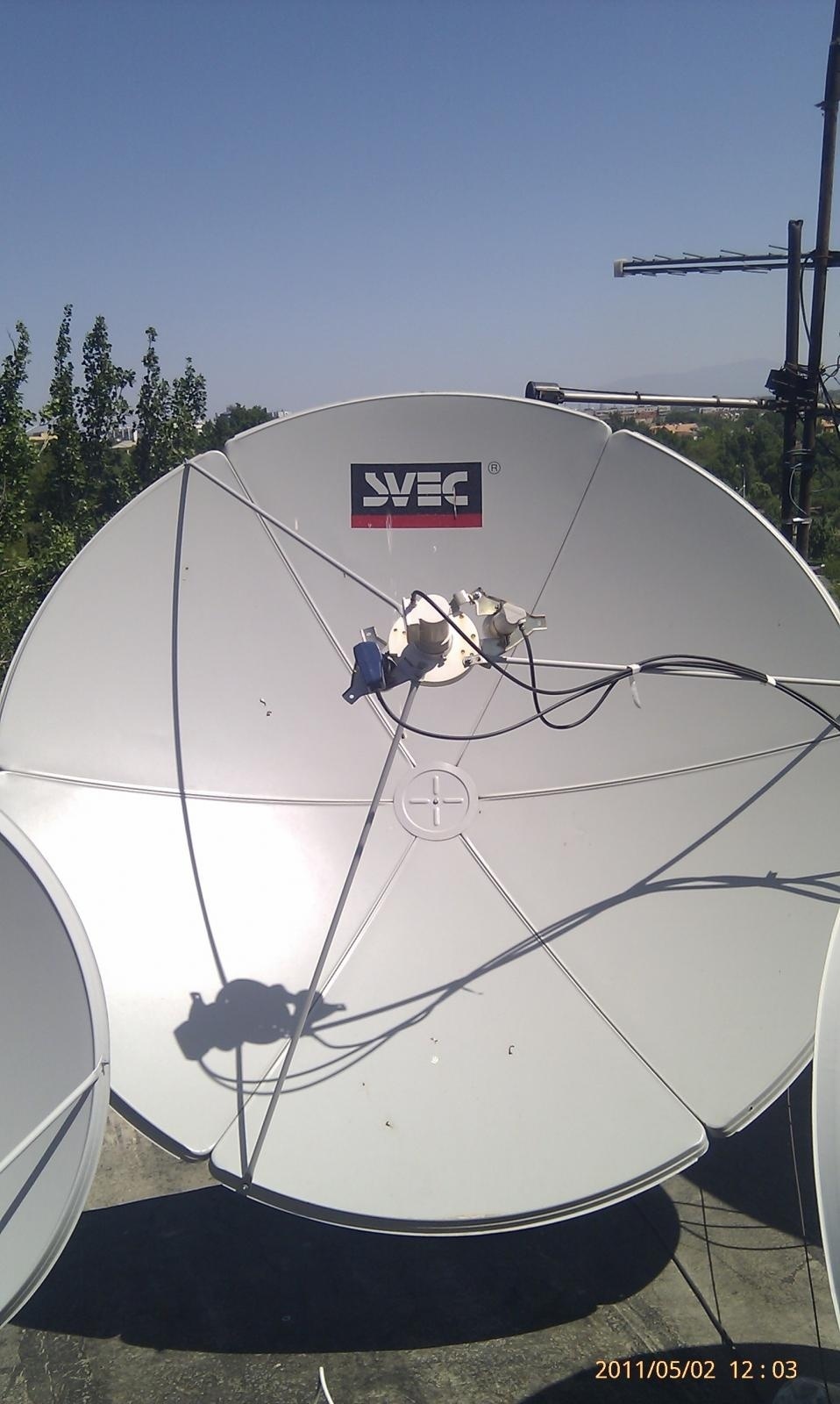

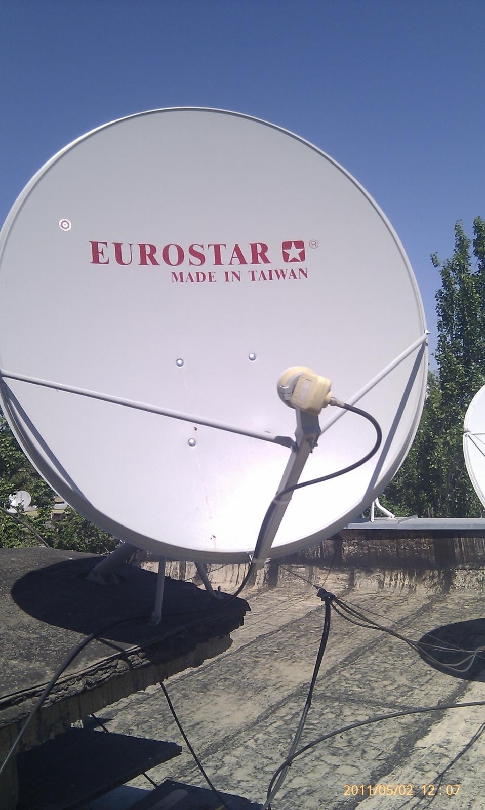

Synapse Опубликовано 24 Августа 2014 Поделиться Опубликовано 24 Августа 2014 Если раньше 75 был настроен хорошо и антенна стоит мёртво,то 75 должен видеть без проблем.У меня три года стоит и ничего не трогал.80С на 85 не подойдёт,придётся докупить ку головку,благо они не дорогие,10000с.А освободившуюся Си головку можно пустить на 96.5.Но естественно лучше это сделает установщик чем вы сами. спасибо за ответ на счет 96.5, у меня три тарелки, две 180 и одна то-ли 90 то-ли 120 (уже не помню, но могу фотки скинуть чтоб определили знающие люди) так вот вопрос: на одной 180 стоят 4 головки, на второй 180 три и на 90-120 одна головка, вот куда ее можно засунуть чтоб не испортить сигналы других мне мастер что делал говорил, что когда много головок то они портят сигнал другим, т.б. чем больше головок, тем меньше сигнал на всех если это так, то я бы лучше на 90-120 поставил ее, только потянет она этот спутник? Ссылка на комментарий Поделиться на других сайтах Прочее

Hellnet Опубликовано 24 Августа 2014 Поделиться Опубликовано 24 Августа 2014 Потянет конечно.Только слабые трансы в любом случае останутся на грани срыва.Третье фото скорее всего 90см.Вы из Ташкента? Ссылка на комментарий Поделиться на других сайтах Прочее
