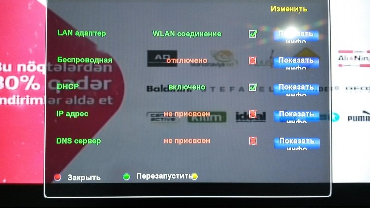

Салом уста акалар ва укалар тюнер с 6 энигма урнатдим PTK охирги версияси булса кере хаммасини фак буйича установка килдим 13 градусни курсатяпди. Бошка спутникларни куйишга фтп кере экан оддий по билан вай фай адаптер билан фтп уланардим. Энигмага вай фай адаптер урнатолмаяпман .
на загрузить дрова что работала файка..
