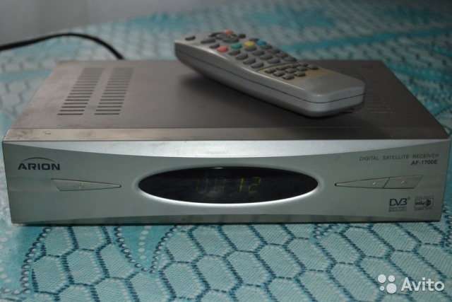

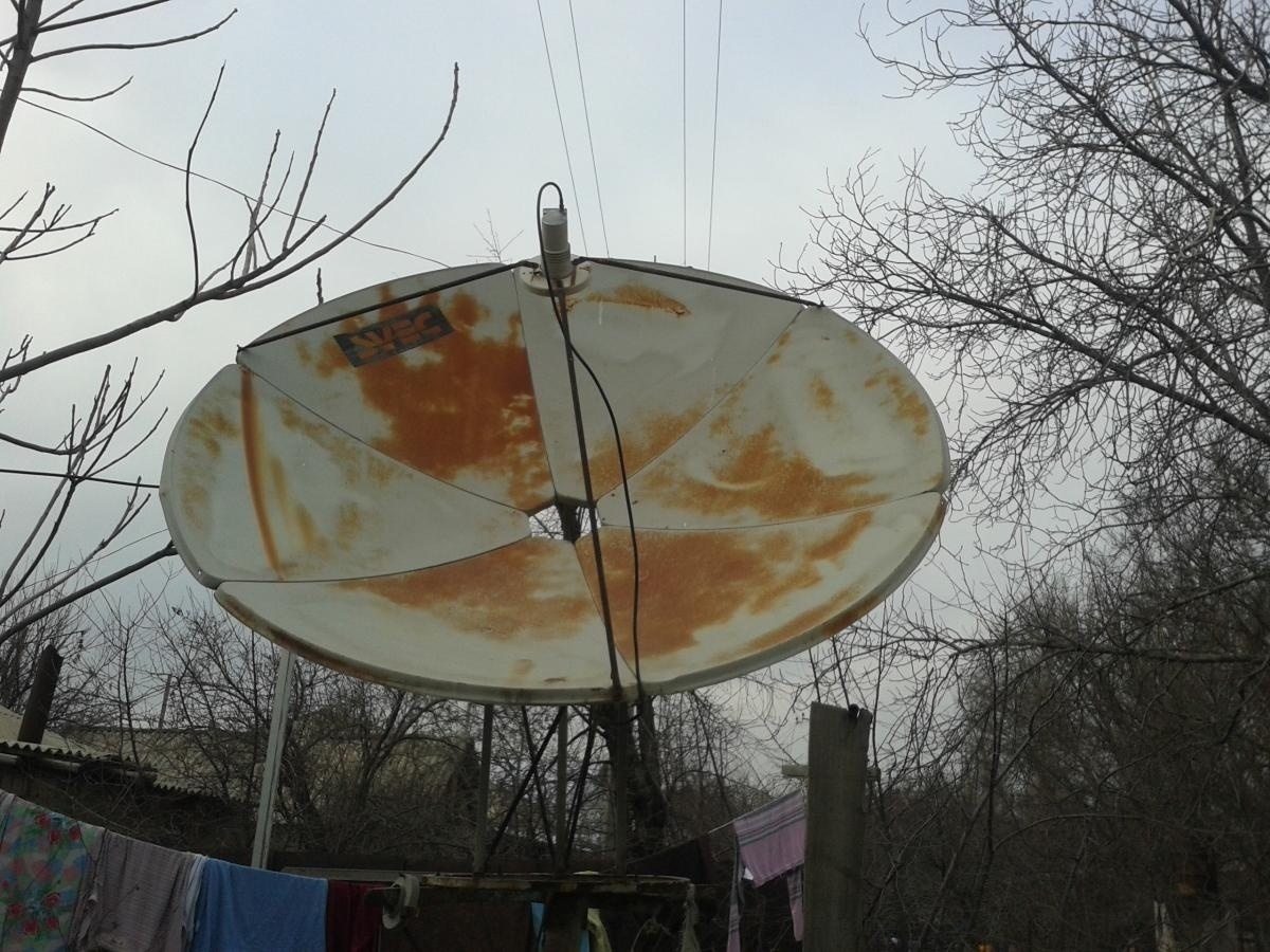

Сегодня знакомый попросил посмотреть антенну, перестали показывать каналы, и еще частота 3645 L 28000  идет со срывами, сигнал выходить 50-60 %  но неустойчивый прыгает с нуля до 50-60 %  настраивали тарелку на тюнере  Arion AF-1700E
в чем может быт причина подскажите ?

имхо:Причина может быть в ресивере Б/П (замена конденсаторов)
Другие частоты без срывов затыков идут, ест еще тюнер Svek A8, проверяли и на этом тюнере, все равно

Попробуйте на другом тюнере если все норм то дело в тюнере))

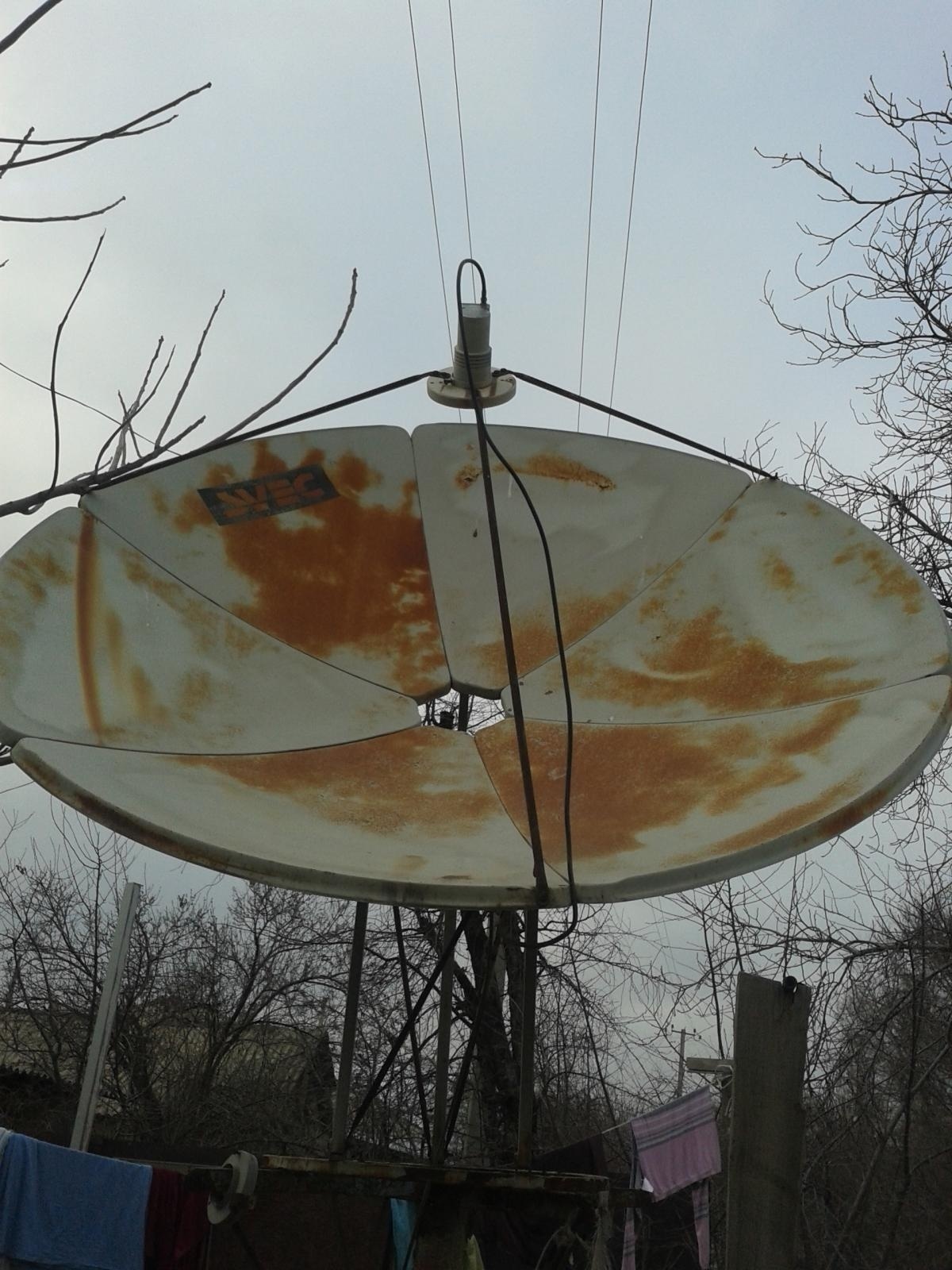

Да нет дело в самом сигнале. Сам сигнал уже прыгает почти месяц при чем на разных головках по разному и именно частота 3645 Н 28000 остальные стабильно показывают. Решается проблема добавкой вставки в головку простого куска орг стекла или же обычного потолочного пластика . Сигнал при этом просто перестает так дергать и скачет % 5-6 .
 Такое стало заметно на старенькх ресивераз но на HD ресах не заметно.
Попробуйте вставить стекло вместо родного поляризатора или всё-таки замените головку на тарелке, и такое бывает, что и они выходят из строя.
