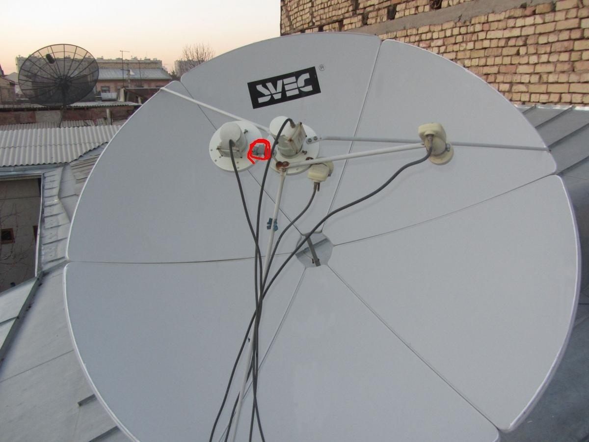

bil00 Опубликовано 10 Декабря 2014 Поделиться Опубликовано 10 Декабря 2014 Вот прилагаю фото, кстати на мелкой тарелке сигнала что-то нету, либо головка сдохла либо свитч не пашет. Пожалуйста укажите примерные цены на : 1. Добавление 85 градуса на прямофокуску. 2. Перенаправление офсетки с 90 градуса на 56 градус. 3. Цена на конверторы для 56 и 85 градусов. как ты будишь крепить не знаю ! вопервых между кольцами получается будит ставиться головка ( в обех кольцах придётся выкусывать )под головку тогда хомут ставь на верх самый чтоб держались кольца ! между ними встанет 85е вот нарисовал красным , с 90е поворачивай на запад в лево если стоишь за антенной . Ссылка на комментарий Поделиться на других сайтах Прочее
bil00 Опубликовано 10 Декабря 2014 Поделиться Опубликовано 10 Декабря 2014 Еще один вопрос, как можно определить рабочая ли головка или нет? А то я без понятия работает ли она или нет мультиметром замерь на вых головке сопротивление должно быт 600 ом . Ссылка на комментарий Поделиться на других сайтах Прочее
infinite.uz Опубликовано 10 Декабря 2014 Поделиться Опубликовано 10 Декабря 2014 Еще один вопрос, как можно определить рабочая ли головка или нет? А то я без понятия работает ли она или нет самый лучший способ поставить на место другой, уже работающей и проверить ))). лучше него надежней нету .Остальные способы не дают 100% результата . Вроде проверки сопротивления и закрывания входа головки рукой .Глюк всегда может вылезти. Так что имейте ввиду. Ссылка на комментарий Поделиться на других сайтах Прочее
bil00 Опубликовано 10 Декабря 2014 Поделиться Опубликовано 10 Декабря 2014 галовка может показывать силу сигнала первая шкала (но не работать ) тоесть качество не поймать такое бывает тоже стоит воткнут рабочию так качества сразу поимаешь . Ссылка на комментарий Поделиться на других сайтах Прочее

Гость Опубликовано 12 Декабря 2014 Поделиться Опубликовано 12 Декабря 2014 Еще один вопрос, как можно определить рабочая ли головка или нет? А то я без понятия работает ли она или нет самый простой способ это если вы направите голову на телевизор. при подключении головки к ресиверу и направлении на телевизор шкала уровня начнет прыгать . если ваш тюнер опенбокс 800 то начнет прыгать шум . прине работающей голове шкала будет оставаться на месте Ссылка на комментарий Поделиться на других сайтах Прочее
