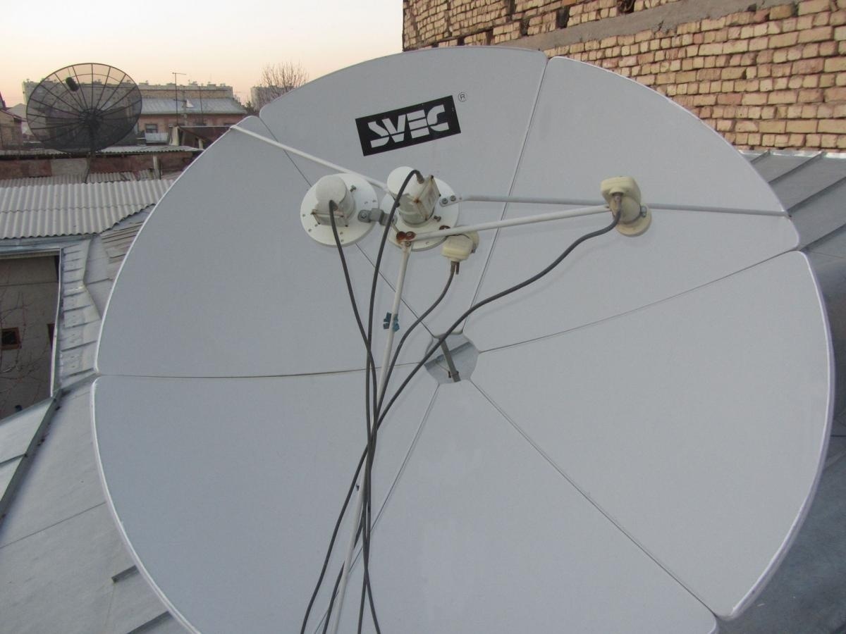

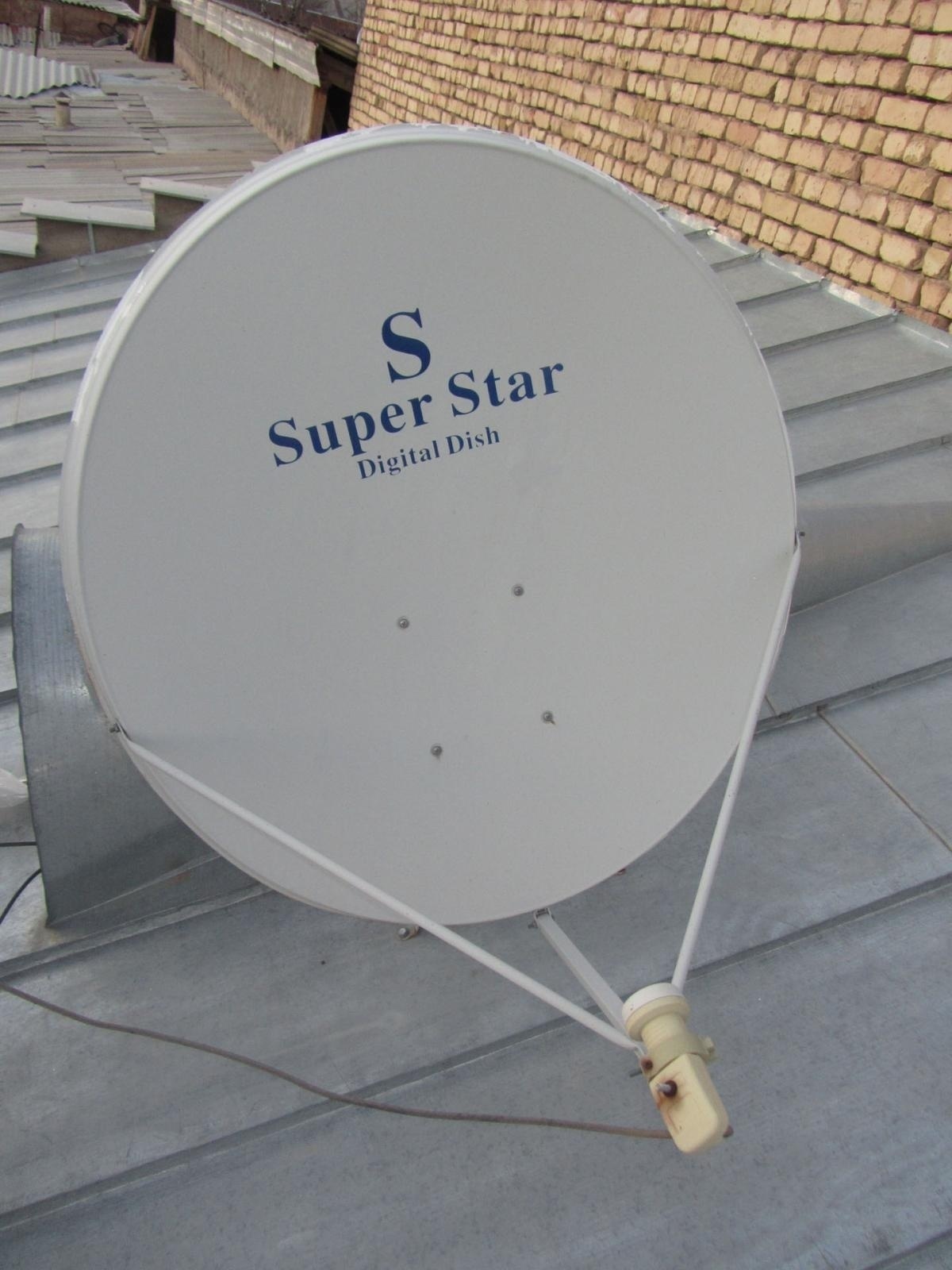

RinatSH Опубликовано 10 Декабря 2014 Поделиться Опубликовано 10 Декабря 2014 Народ не подскажите можно ли добавить 85 градус не сдвигая антенну и не меняя расположения головок при таком раскладе: 53*75*80(который умер)*90* (толи 80 толи 90 в фокусе, склоняюсь к 80). И по чем сейчас нынче стоит добавление одной головки, если головка с меня? И перенаправление офсетки 90см с 90 градуса на 56? Шару настроил осталось только 56 и 85 градусы подрубить. А эта головка пойдет на 85? То есть я с 90КУ поставлю на 85 градус, а на 56 докуплю циркулярную? Завтра попробую сам)) Расположение примерно понял где должна быть головка от 85, между 90 и 80 в нижней части) фотку выложи разбирёмся что куда ставить надо. Вот прилагаю фото, кстати на мелкой тарелке сигнала что-то нету, либо головка сдохла либо свитч не пашет. Пожалуйста укажите примерные цены на : 1. Добавление 85 градуса на прямофокуску. 2. Перенаправление офсетки с 90 градуса на 56 градус. 3. Цена на конверторы для 56 и 85 градусов. Ссылка на комментарий Поделиться на других сайтах Прочее
sedoy25 Опубликовано 10 Декабря 2014 Поделиться Опубликовано 10 Декабря 2014 между ямалом и 80 ставите головку и ловите 85 Ссылка на комментарий Поделиться на других сайтах Прочее
rumit7 Опубликовано 10 Декабря 2014 Поделиться Опубликовано 10 Декабря 2014 Пожалуйста укажите примерные цены на : 1. Добавление 85 градуса на прямофокуску. Смотрите здесь Ссылка на комментарий Поделиться на других сайтах Прочее
rumit7 Опубликовано 10 Декабря 2014 Поделиться Опубликовано 10 Декабря 2014 2. Перенаправление офсетки с 90 градуса на 56 градус. 3. Цена на конверторы для 56 и 85 градусов. 2. Хороший сайт http://www.dishpointer.com/ + прога Satellite Antenna Alignment 3. емнип, и то и другое в районе 20.000 Ссылка на комментарий Поделиться на других сайтах Прочее
rumit7 Опубликовано 10 Декабря 2014 Поделиться Опубликовано 10 Декабря 2014 2. Хороший сайт http://www.dishpointer.com/ + прога Satellite Antenna Alignment 3. емнип, и то и другое в районе 20.000 + Калькулятор мультифида (с рисунком ) http://satcalc.ru/multifeed.php Ссылка на комментарий Поделиться на других сайтах Прочее
RinatSH Опубликовано 10 Декабря 2014 Поделиться Опубликовано 10 Декабря 2014 Еще один вопрос, как можно определить рабочая ли головка или нет? А то я без понятия работает ли она или нет Ссылка на комментарий Поделиться на других сайтах Прочее
