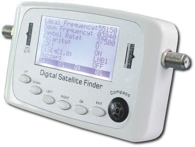

Baha Опубликовано 12 Мая 2019 Поделиться Опубликовано 12 Мая 2019 @Reader Интересуют преимущества и недостатки у моделей SATLINK WS-6933, VMade TM 8511, Hellobox B1 и Sathero Sh-100Hd. Последние два под вопросом изза упомянутой ранее неудобств монитора. Но если отклик и достоверность показаний имеет преимущества , то... Цитата Ссылка на комментарий Поделиться на других сайтах Прочее
Rusalina Опубликовано 12 Мая 2019 Поделиться Опубликовано 12 Мая 2019 @Baha Измерительный прибор DVS-SF500 данный прибор использую уже лет таки 8-9,и настроил с ним не один десяток антенн! легок в обращение,минимум затрат и цена доступная Скрытый текст ИМХО: главное с этим прибором "подружится"и научится понимать его Х/Д шкалу,проценты показа на определенные транспондеры спутников и всё если раньше приходилось брать целый "рюгзак"инструментов для настройки антенн, то шас минимум,сумка через плечо,да и перфоратор по потребности(с "ноля" установка) так что последнее за вами... "на вкус и цвет товарища нет" и не значить так, что купив за ЭННУЮ суму прибор он все будет сам делать за вас... как в сказке " по щучьему веленью..." все равно придётся потрудится! 1 Цитата Ссылка на комментарий Поделиться на других сайтах Прочее
Baha Опубликовано 12 Мая 2019 Поделиться Опубликовано 12 Мая 2019 @Rusalina Приветствую Вас! Я видел такой приборчик лет... очень давно. Там блеклые данные на мониторе и не было звукового сопровождения вроде. ЗЫ Тогда мы можно сказать на спор с одним установщиком тягались кто быстрее найдет и отрегулирует. Я тогда схитрил, что на смартфоне есть прога которая сама все сделает. На самом деле я просто использовал штатный компас и дальше по телефону спрашивал у домашних сколько показывает уровень и качество сигнала на телике. Цитата Ссылка на комментарий Поделиться на других сайтах Прочее
Rusalina Опубликовано 12 Мая 2019 Поделиться Опубликовано 12 Мая 2019 6 минут назад, Baha сказал: и не было звукового сопровождения вроде. "ЗУМЕР" имеется на данном приборчике! то что... 8 минут назад, Baha сказал: Там блеклые данные на мониторе от солнечных лучей всё "бликует"... и даже сотовый телефон.... 1 Цитата Ссылка на комментарий Поделиться на других сайтах Прочее
Baha Опубликовано 12 Мая 2019 Поделиться Опубликовано 12 Мая 2019 @Rusalina Вы правы! Имеется оказывается. Будем и это рассматривать. Спасибо. ЗЫ Кстати, на Малике можно его найти? Там вроде разновидностей тоже не мало вышло. И по чем прицениваться? Спасибо еще раз. Цитата Ссылка на комментарий Поделиться на других сайтах Прочее
Slava7500 Опубликовано 12 Мая 2019 Поделиться Опубликовано 12 Мая 2019 2 часа назад, Rusalina сказал: @Baha Измерительный прибор DVS-SF500 Показать Пользовался таким прибором полгода,но после пришел к выводу,что нужен прибор со своей батареей.так сразу отрезаются возможные проблемы с кабелем.после взял sf 600,пользуюсь им пять лет.в общем устраивает,за исключением мелких недостатков.теперь тоже присматриваю замену.рассматриваю Satlink 6933 и GTmedia v8 finder. Цитата Ссылка на комментарий Поделиться на других сайтах Прочее
Rusalina Опубликовано 12 Мая 2019 Поделиться Опубликовано 12 Мая 2019 @Slava7500 к sf-500 и через АКБ можно подать питание,а также и по тел.кабелю подключив к ресиверу,что упрощает проблемы по питанию прибора,и еще случайное КЗ со стороны LNB что немаловажно для прибора, Цитата Ссылка на комментарий Поделиться на других сайтах Прочее
Slava7500 Опубликовано 12 Мая 2019 Поделиться Опубликовано 12 Мая 2019 1 час назад, Rusalina сказал: @Slava7500 к sf-500 и через АКБ можно подать питание,а также и по тел.кабелю подключив к ресиверу Ну это аксиома как я по вашему пользовался прибором если не знал этого. Цитата Ссылка на комментарий Поделиться на других сайтах Прочее
Rusalina Опубликовано 12 Мая 2019 Поделиться Опубликовано 12 Мая 2019 @Slava7500 а какие мелкие недостатки в этом приборе? Цитата Ссылка на комментарий Поделиться на других сайтах Прочее
