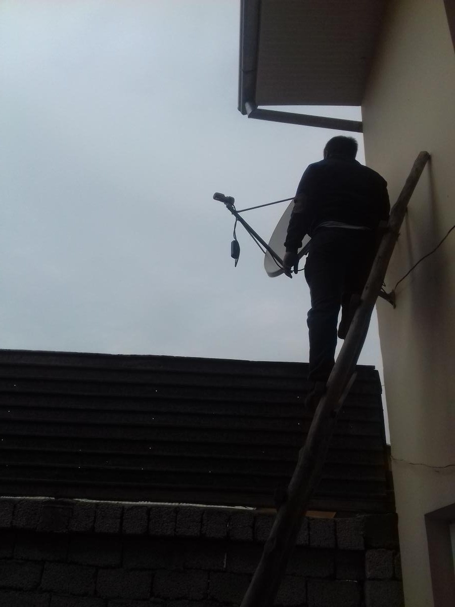

@Usmon,  зачем с собой таскать аккумулятор ? Я уже давно этот на крышу не подымаю -  и при настройке, и при установке. От реса питается прибор. Даже если отключится сеть, то сразу можно акк-р подключить, сие можно как вместо реса, так и у антенны. И не обьязательно таскать в кармане. А подклчить пару метрами кабеля -  и делов. Аккм  будет на  крыше валяться, а прибор на руках.

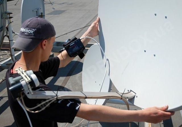

никакие провода-кабели не связывают настройщика ни с чем - полная свобода действий.

@infinite.uz, если чессно признаться - я даже забыл об этих аккумуляторах. Все равно с собой вынужден таскать удлинитель на нескока десятков метров -  мало ли что где придется дырявить перфо и дрелем. Если вдруг элеткричеством будут пребои, то от машины можно запитать. Ведь длина удлинителя позволяет это. Если даже нет личной авто, то сие тоже не беда - на улице о скока их.  И не может быть, чтоб  у заказчика не было хотяб "москвича", или на крайняк он может попросить у соседей или у кого нибудь авто подогнать куда нужно и приоткрыть капот . Ведь все время акк-р от сатфиндера подзаряжать - тоже ой как надоедает -  суета-сует.  Хватит всем и наших мобильных.
Во как настройщики работают в России и Украине. О какой красавчег, да ! Наверное он думает, что самый крутой настройщик в мире.. А я вспоминаю персонажа из Брат-2 , когда он проходя американский погранконтроль   о них подметил "ну и ту.."      Фото с торга, думаю этот кадр не от нас
