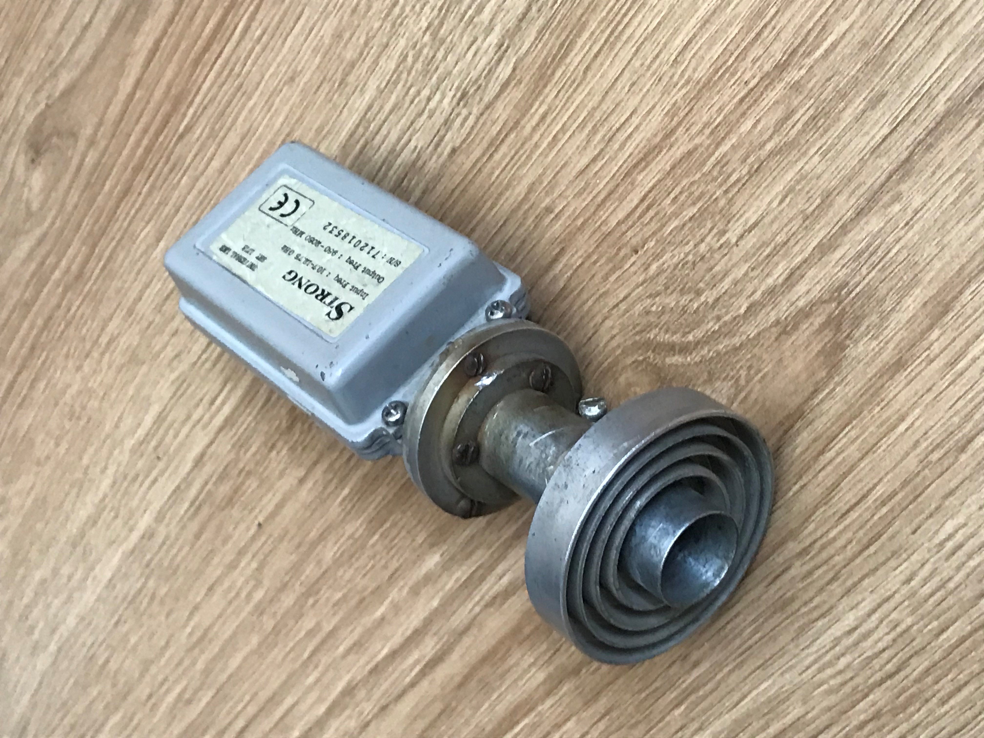

123ewq1 Опубликовано 20 Июня 2020 Поделиться Опубликовано 20 Июня 2020 Надо с силами собраться и попробовать. Всем спасибо! Вот такое чудо нашел у себя в хламе, может пойдет? )) Скрытый текст 1 Цитата Ссылка на комментарий Поделиться на других сайтах Прочее
