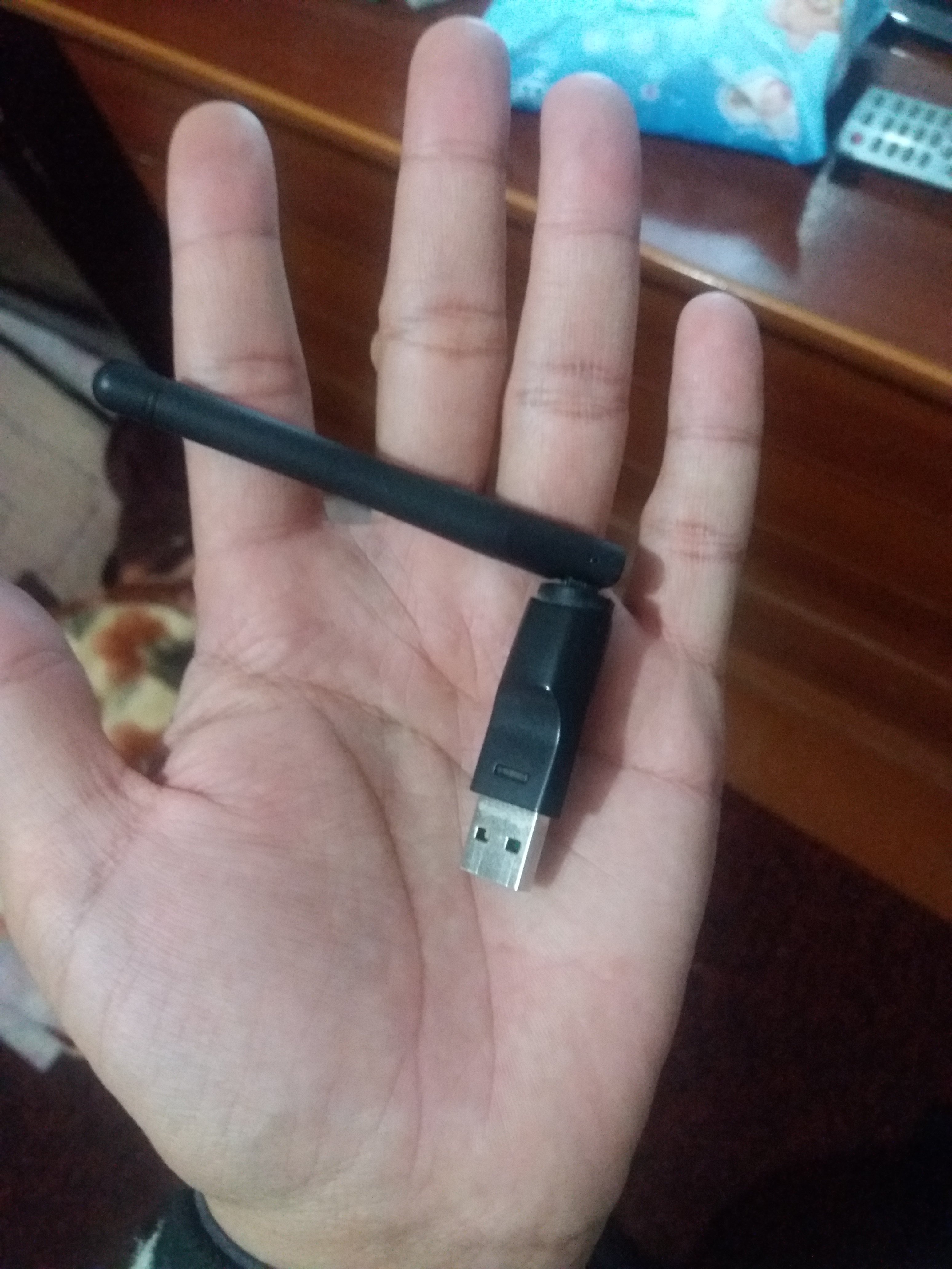

Всем привет! Подскажите подалуйста почему тюнер strartrack srt 2011 hd он свисток не видет но 3g модем читает?
@akl2105 Для верности перепрошейте в его аналог опенбокс S5 HD и попробуйте с такими чипами вай фай свисток найти.
Цитата
Openbox S5 HD PVR поддерживает работу с USB Wi-Fi адаптерами, благодаря наличию предустановленных драйверов в стандартном имидже для чипов RT3070STA, ZD1211B и RT73.
А так же вот такой свисток. https://pultex.lv/product/openbox-air-usb-wi-fi/
Не забывайте, что сначала подключаем свисток ,а потом уже даем питание на рессивер. После , если драйвера подходящие есть в рессивере , в настройках сети выбираем вай фай режим.
