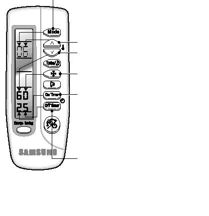

ребята помогите на Kондиционере SAMSUNG горят в панеле 5 лампочки говорят вышла из программы но с помощью пульта ду можно исправить подскажите как исправить зарание спасибо всем кто ответит!!!
Какая модель? Перепеши с фена, наклейка с боку.
