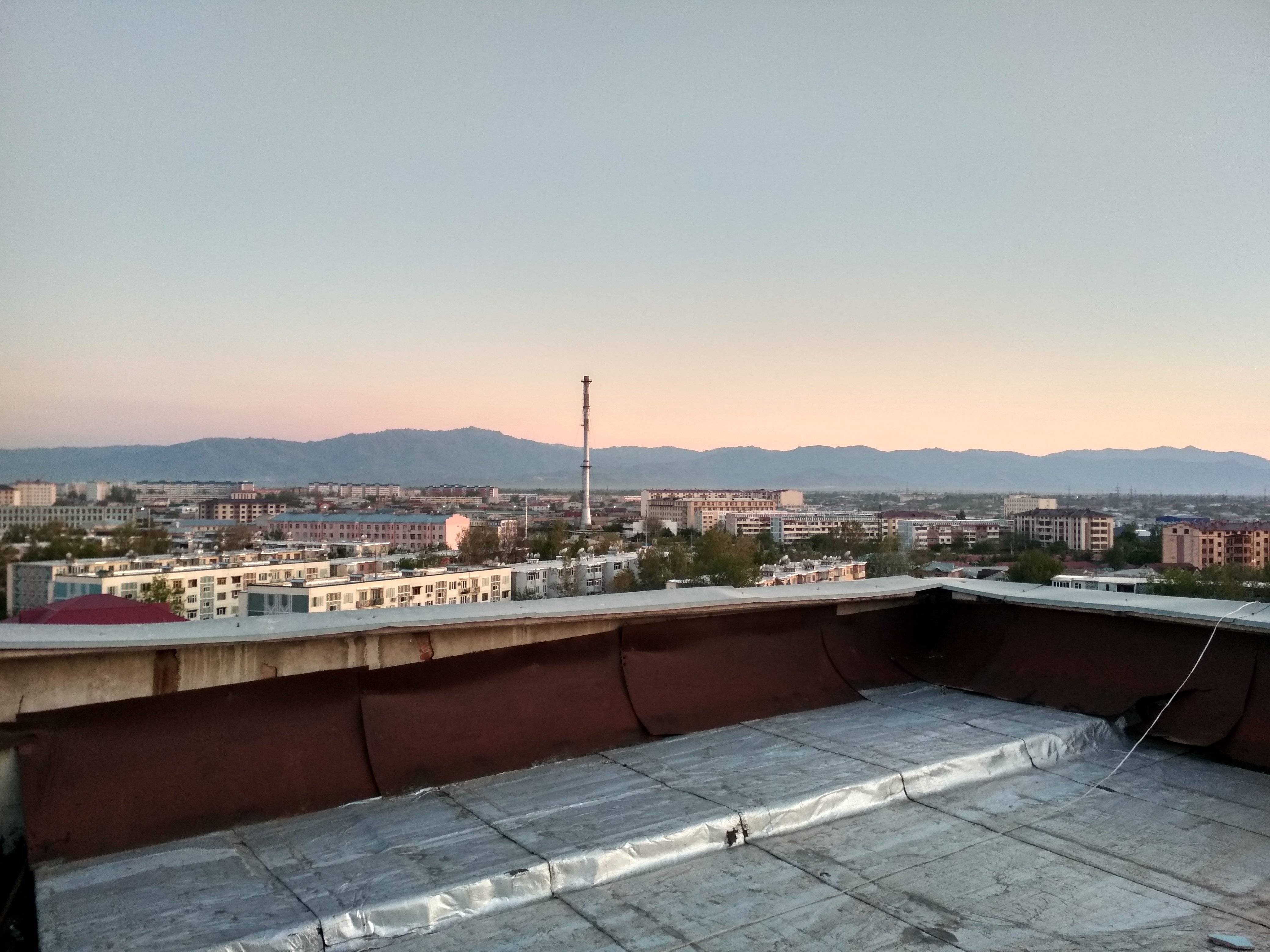

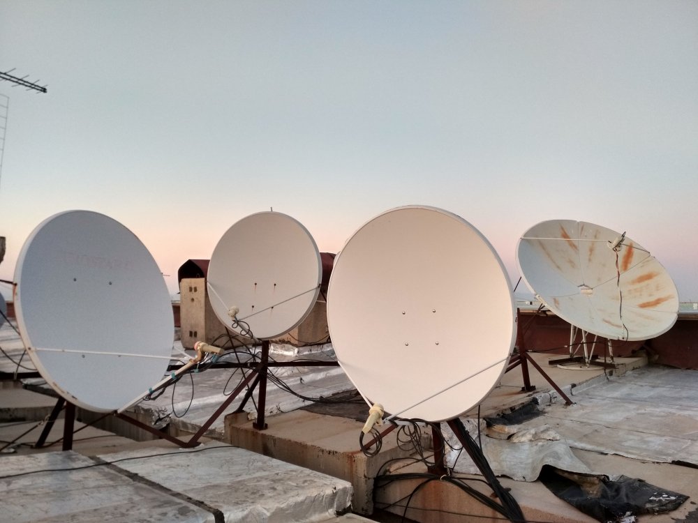

Всем привет! Сегодня день выдался относительно свободным и я продолжил настройку на 49°. Путём смены конвертера и его точной настройки удалось значительно поднять сигнал. Фотоотчёт прилагаю.
Теперь о мультифиде в этой позиции. Не закрепляя конвертер, попробовал принять ближайшие спутники. На фото 57° слева и ниже центра (Узбекский пакет 95% качества), и 42°, справа и немного выше (11096 - 95% качества). Думаю, для приёма 52° нужно будет удалить часть волновода.
Учитывая расположение на крыше 9-ти этажки, усиленное крепление "по - Бекабадски"
И, наконец, просто фоточки
u100bobo, категорически Благодарю за проделанную работу и выложенные результаты!:hi::good::good::good:Как только появились намёки на улёт 53-го, я попробовал на тазе 2,4м с 53-м в фокусе залочить оный борт -- гр*цензура*ый 3655 только рывками пошёл на самой сильной LNB с деполером "крест" от моего украинского Друга и коллеги vitalik19. Увы, долбаный кыргызстанский ваймакс(3,5--3,8GHz) сильно ограничивает  бишкекских САТфанов в возможностях приёма С-бэнд:diablo: Ничего не остаётся, как развернуть таз 2,4м фокусом на 49Е -- ежели сохранится приём широкого луча с 56Е, то ПХ. На днях займусь -- результатами, само собой, непременно поделюсь с узбекскими соседями:rolleyes:
Фотоочет :good: А "лопух" покрасьте-таки обычной серебрянкой, а то одна секция как из магазина, остальные пять увы. Ржавчина хреновато отражает сигнал.
За пару дней перенастроил около десятка 180см прямофокусов с 53 на 49 гр. В половине случаев сигнал вышел даже лучше, чем постом ранее тут в теме выкладывал.

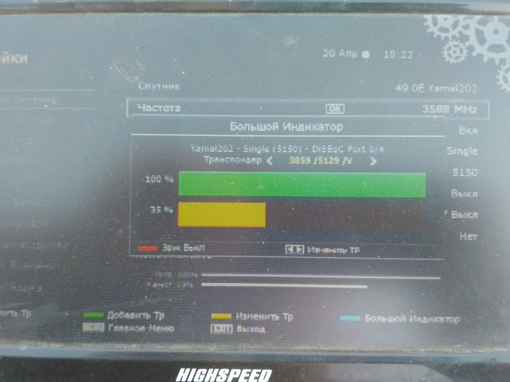

18.04.2020 в 20:14, infinite.uz сказал:
По шкале сатхеро 100.
3587 L 15284 dvb-s2)  - 62%
 3635 L 15284 (dvb-s2) - 70%
 3643 R 15284 (dvb-s2)  - 57%
 3655 L 15284 (dvb-s2) - 66%
 3663 R 15284 (dvb-s2) - 58%
 3704 L 15284 (dvb-s2) - 67%
 3743 L 34075 (dvb-s)  - 45%
 3962 L 4000  (dvb-s)  - 65%
 На  одном лопухе частоту  3704 на сатхеро100  даже почти 90% вытянул. На других под 80%,что тоже неплохо. Со слабыми транспондерами 3643 R и 3663 R, что идут в вертикали , так же получились улучшения, до 63-66 % случалось вытащить.(что сравнимо со слабыми частотами 53Си , 3615 R и 3715 R)
 Правда не везде было так радужно. На паре антенн из за плохого качества полотна еле 55% вытягивал и то пришлось помудрить с пластинами. На добротных антеннах с хорошей геометрией проблем вообще не возникало.  На hd боксах прием вполне хороший,  ставил на одном опен sx2  хуже вышло. Чувствительность приемного тракта sx2  явно проигрывает другим рессиверам.
Конечно, она от другой антенны, посвежее остальных :rolleyes: Покраска планировалась, но, как всегда, откладывается на потом :unknw:
