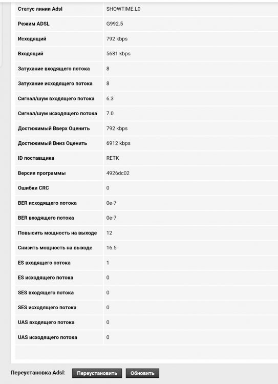

Гость Опубликовано 21 Мая 2020 Поделиться Опубликовано 21 Мая 2020 Друзья, что скажите по поводу этой телефонной линии? Скрытый текст Цитата Ссылка на комментарий Поделиться на других сайтах Прочее
infinite.uz Опубликовано 21 Мая 2020 Поделиться Опубликовано 21 Мая 2020 @marco2882 Линия не очень хорошая или же вы очень далеко живете от АТС. Цитата Ссылка на комментарий Поделиться на других сайтах Прочее
