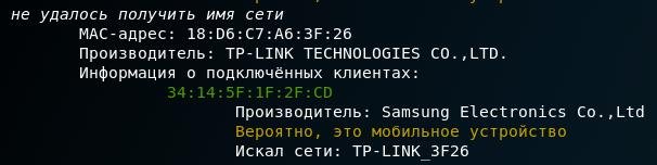

Stass Опубликовано 5 Мая 2020 Поделиться Опубликовано 5 Мая 2020 @Rusalina @Dilshodsatuz На самом деле скрытая сеть, не такая уж и скрытая)) С точки зрения безопасности, скрывать название сети и фильтровать по маку - бессмысленно. При подключении клиента к точки доступа, в момент так называемого "рукопожатия", можно узнать и название сети и мак клиента. Выглядит так: 1 Цитата Ссылка на комментарий Поделиться на других сайтах Прочее
Rusalina Опубликовано 5 Мая 2020 Поделиться Опубликовано 5 Мая 2020 @Stass Лады..,пусть будет так! всё это делается от " Соседей- халявщиков. Что бы вписать свой МАК в роутер ему нужно войти в настройки модема, Модем под админ. Паролем... Хоть взломщику известно то что вы писали выше Дальше что? 1 Цитата Ссылка на комментарий Поделиться на других сайтах Прочее
