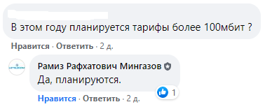

Strickland Опубликовано 22 Мая 2020 Поделиться Опубликовано 22 Мая 2020 Если вдруг кому-то интересно было ! Цитата Ссылка на комментарий Поделиться на других сайтах Прочее

infinite.uz Опубликовано 23 Мая 2020 Поделиться Опубликовано 23 Мая 2020 @Strickland Подобное о гигабитных тарифах еще в прошлом году Рамиз ака говорил. Воз и ныне там. Цитата Ссылка на комментарий Поделиться на других сайтах Прочее
