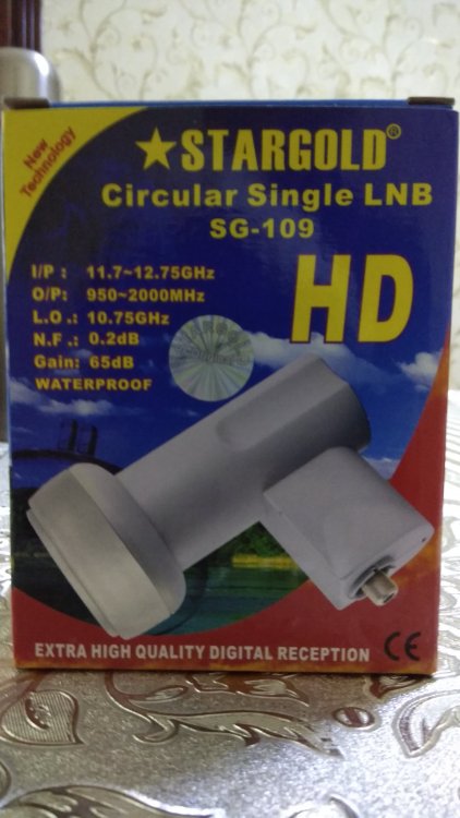

Reader Опубликовано 3 Марта 2019 Поделиться Опубликовано 3 Марта 2019 Добрый день. В общем, мой старый конвертер долго мучился, но теперь точно перестал понимать сигнал как в левой, так и в правой поляризации. Купил на замену аналог. Скрытый текст Но этот не видит трансы 12322, 12437, 12475. Да и на пойманных трансах уровень сигнала ниже, чем на предыдущем. А теперь вопрос: вы как подстраиваете эти трансы? А то мне очень 12322 и 12437 нужны, а там сигнала нет. Цитата Ссылка на комментарий Поделиться на других сайтах Прочее
infinite.uz Опубликовано 3 Марта 2019 Поделиться Опубликовано 3 Марта 2019 @Reader Здравствуй. Насколько помню у тебя переделанная универсалка. После установки нового lnb осцилляцию не забыл поменять на 10750? Насчёт старголда ,то хороший конвертер. У меня похожая модель,только твин и все частоты восточного луча выходят нормально. 1 Цитата Ссылка на комментарий Поделиться на других сайтах Прочее
Reader Опубликовано 3 Марта 2019 Поделиться Опубликовано 3 Марта 2019 @infinite.uz нет. У меня заводская была. Сначала у меня перестала принимать сигнал в правой поляризации. А поскольку мне трико не нужно, то один хороший человек с ником @infinite.uz порекомендовал мне повернуть деполяризационную пластину на 90 градусов. После этого действительно я имел возможность снова принимать сигнал с правой поляризации. Но спустя некоторое время и этот вариант прекратил работать. Поэтому купил то, что показал в предыдущем посте. Но странно, что предыдущий конвертер принимал эти трансы, а этот нет. Так как мне подстроить-то? С Openbox x820 уже не получается. Цитата Ссылка на комментарий Поделиться на других сайтах Прочее
infinite.uz Опубликовано 3 Марта 2019 Поделиться Опубликовано 3 Марта 2019 @Reader 99% что конвертер с браком попался. Лучше сразу поменять. А подстраивать антенну если она не двигалась с места, не нужно. Обычно циркулярки хорошо держат фокус и небольшие отклонения не так заметны,особенно на мощно вещающем 56гр. 1 Цитата Ссылка на комментарий Поделиться на других сайтах Прочее
