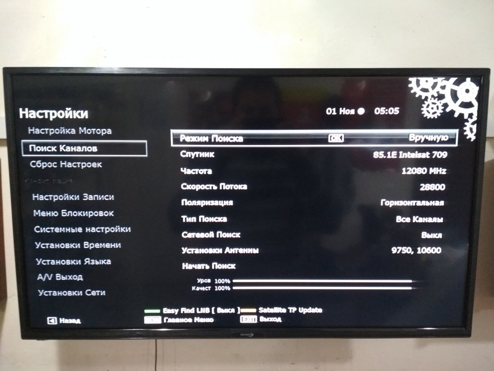

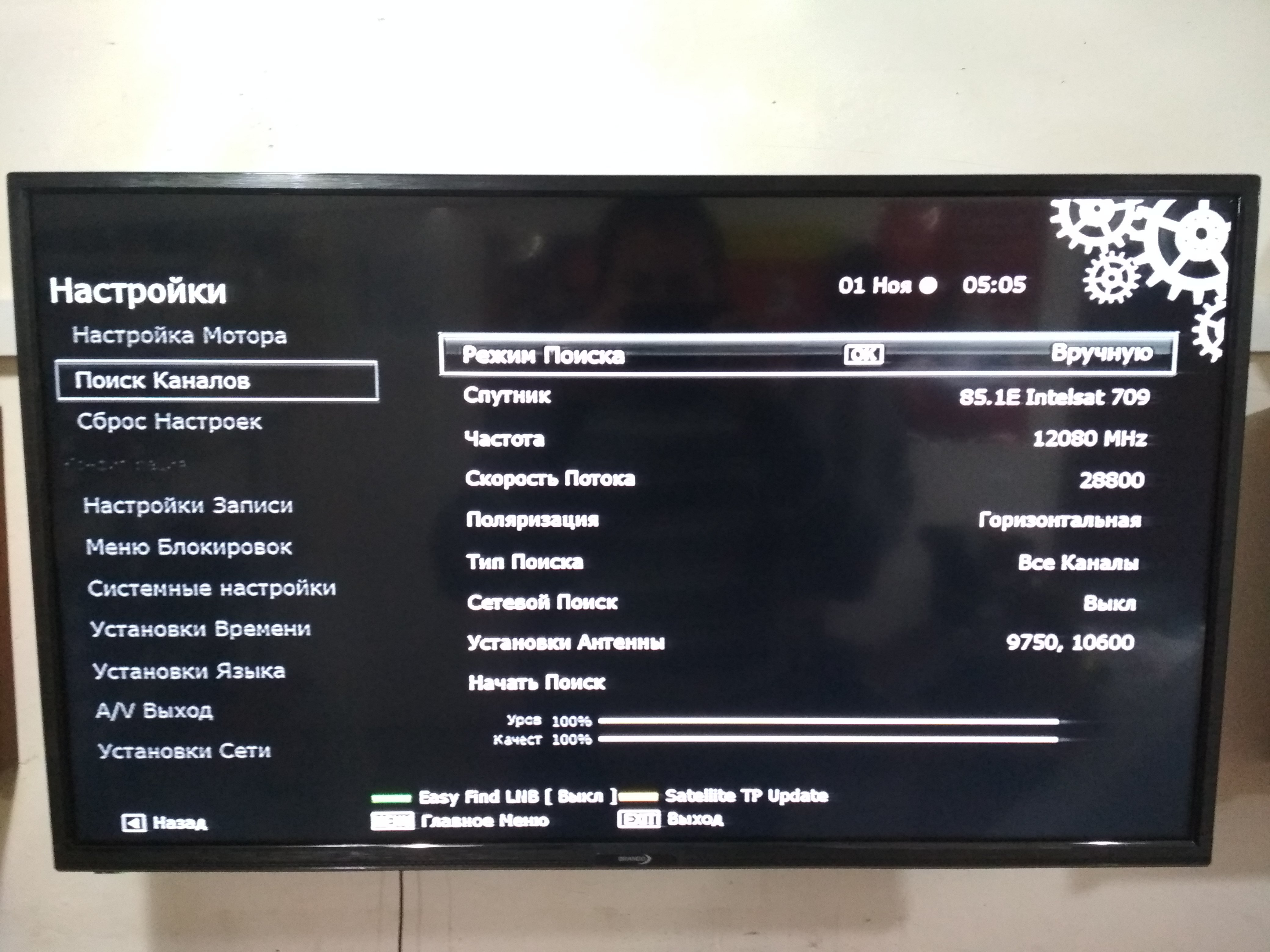

Доброго времени суток! Ресивер Super Box Elite 4 plus не сканирует каналы, обе шкалы - уровень и качество - на 100% даже без подключения конвертера.
Что посоветуете? Греть проц?
Всем здоровья!
@u100bobo Сурен . Наверно будет хорошей идеей прогреть проц ,так же слегка надавить на него пальцем и посмотреть на реакцию шкалы. Ещё может вч блок барахлить,как в этом случае упоминалось. Одно точно  факт, что железо виновато.
