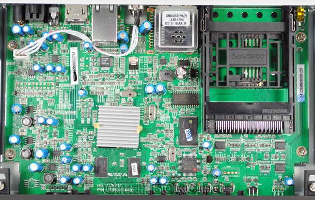

Подскажите пож. кто разбирается, где находится процессор этого тюнера?

прежде чем греть процессор проверьте конденсаторы. 220 мкф . у меня они сели и он глючил.

Здравствуйте. Уважаемы форумчане помогите пожалуйста с проблемкой. Тюнер hdbox hb6000plus/ Моргает только стенбай. пробовал подключить флеш с сервисной прошивкой. не видит. иногда хочет запустится до строки load
@serenky1972 Конденсаторы большой емкости,  от 100 мкф и выше проверьте , на блоке питания и материнской плате. Вполне возможно высохли и плохо фильтруют ток.
Поменял уже 100 мкФ . на одном форуме описано было вокруг формирователей низких напруг. вот сомнения на 7805.На ней выход 4.95В. неужели из-за этого? А вот кондерчики не менял 220 мкФ возле картоприемника
