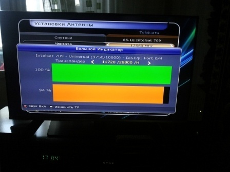

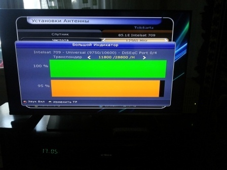

tireur1981 Опубликовано 18 Февраля 2017 Поделиться Опубликовано 18 Февраля 2017 Добрый день. Мужики подскажите пожалуйста почему не показывают платные каналы Телекарта??? Вчера было всё Ок а теперь пришел домой а там такое.. Обе карты не пашут... Цитата Ссылка на комментарий Поделиться на других сайтах Прочее
infinite.uz Опубликовано 18 Февраля 2017 Поделиться Опубликовано 18 Февраля 2017 Может заблокировали или прописка закончилась? Сигнал со спутника точно есть? Цитата Ссылка на комментарий Поделиться на других сайтах Прочее
genjebai Опубликовано 18 Февраля 2017 Поделиться Опубликовано 18 Февраля 2017 tireur1981 Телекарта работает без затыков! Цитата Ссылка на комментарий Поделиться на других сайтах Прочее
tireur1981 Опубликовано 18 Февраля 2017 Поделиться Опубликовано 18 Февраля 2017 Да, есть сигнал. Катунь 24, Звезда, Омский региональный канал и ещё несколько работают а платные нет. Подписка у меня с оплатой ещё на год по обеим картам.. Цитата Ссылка на комментарий Поделиться на других сайтах Прочее
tireur1981 Опубликовано 18 Февраля 2017 Поделиться Опубликовано 18 Февраля 2017 Я думал что может у всех так сегодня. Может у них с оборудованием проблемы. Цитата Ссылка на комментарий Поделиться на других сайтах Прочее
Reader Опубликовано 18 Февраля 2017 Поделиться Опубликовано 18 Февраля 2017 Может, снег с антенны надо смахнуть? Иногда помогает. Цитата Ссылка на комментарий Поделиться на других сайтах Прочее
tireur1981 Опубликовано 18 Февраля 2017 Поделиться Опубликовано 18 Февраля 2017 А что же другие каналы показывают ? Цитата Ссылка на комментарий Поделиться на других сайтах Прочее
Reader Опубликовано 18 Февраля 2017 Поделиться Опубликовано 18 Февраля 2017 Так у транспондеров мощность разная. Цитата Ссылка на комментарий Поделиться на других сайтах Прочее
Petrovichpervii Опубликовано 18 Февраля 2017 Поделиться Опубликовано 18 Февраля 2017 genjebai С уверенностью 80% у Вас внешняя помеха, вероятно от радиотелефона. Она действует по ПЧ (12560-10600=1960 МГц) Если есть возможность, попробуйте проверить эту частоту с гетеродином у конвертора 10750. И еще: если у Вас, или близкорасположенных соседей есть радиотелефон, отключите его базу во время пропадания ТВ сигнала для проверки. 1 Цитата Ссылка на комментарий Поделиться на других сайтах Прочее
Гость Опубликовано 18 Февраля 2017 Поделиться Опубликовано 18 Февраля 2017 tirеur1981 А на каком оборудование смотрите? Возможно что выкл эмулятор,или ещё что,если всё в порядке с настройками,то не помешалоб зделать повторную активацию через личный кабинет,поставьте только на канал мачт или россия1 не переключая. И минут через 20 по идее должно всё заработать. Цитата Ссылка на комментарий Поделиться на других сайтах Прочее
