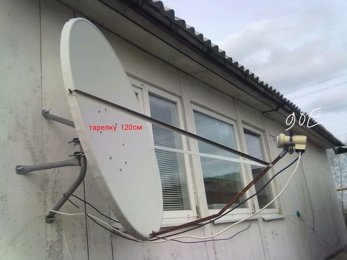

стоит тарелку 90см 85+75 градус 2. и отлично показывает на тарелку 1.2см как переделать конвертер с Ku-диапазона на C-диапазон идет ку 90 градус
Ку головку в Си не переделать никак . Можно только найти совмещенку С+ку ,но у них кпд не очень и игра не стоит свеч . Разве что у вас сигнал очень хороший в обоих диапазонах .
Можно в С головку воткнуть ку ,вырезав задний торец .На форуме выкладывали фото таких переделок . Опять же морока .
Думаю если у вас ку диапазон ловится хорошо ,то лучше на нем остановиться . На Си не так много добавиться ,в сравнении.
infinite.uz
