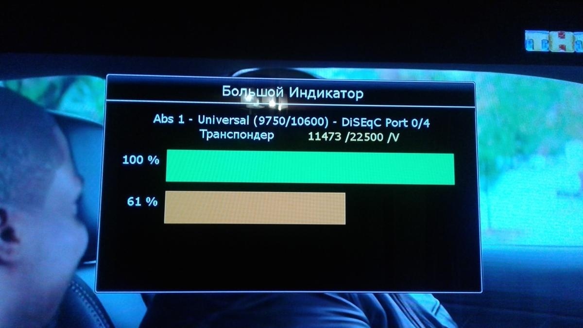

Messi7 Опубликовано 21 Июня 2016 Поделиться Опубликовано 21 Июня 2016 Всем доброго времени суток! Подскажите какой сигнал на этой частоте 11473 V 22500 ? Именно на этой частоте сигнал прыгает. утром невозможно смотреть Антенна 1,80, в центре 85, справа 75 Ссылка на комментарий Поделиться на других сайтах Прочее
infinite.uz Опубликовано 21 Июня 2016 Поделиться Опубликовано 21 Июня 2016 Сейчас у меня 11473 - 83% по опену sx6. 180 см .80гр( фокус) Транспондер этот капризный сигнал скачет в течении дня ,но утром показывает . Ссылка на комментарий Поделиться на других сайтах Прочее
k1ng Опубликовано 21 Июня 2016 Поделиться Опубликовано 21 Июня 2016 У меня только после 16-17:00 показывает. 180 см (90ку фокус) но я доволен)) потому что меня днем дома не бывает Ссылка на комментарий Поделиться на других сайтах Прочее

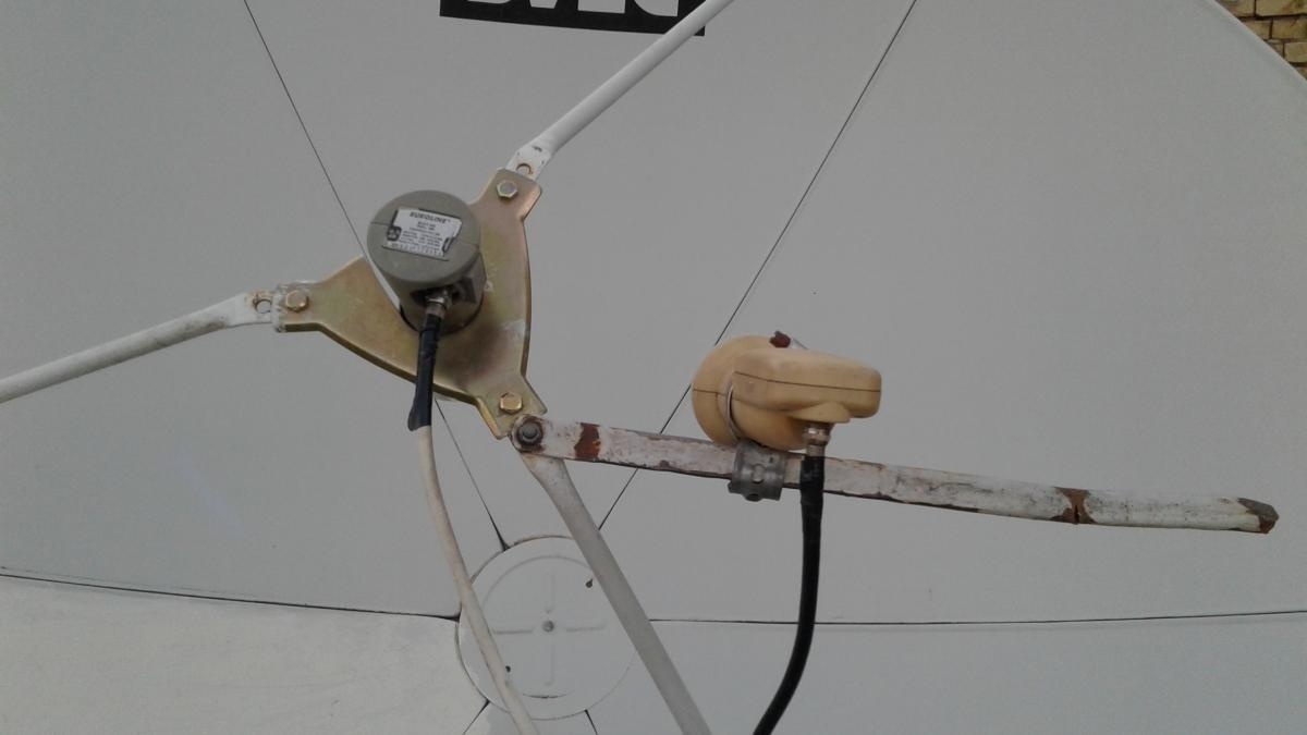

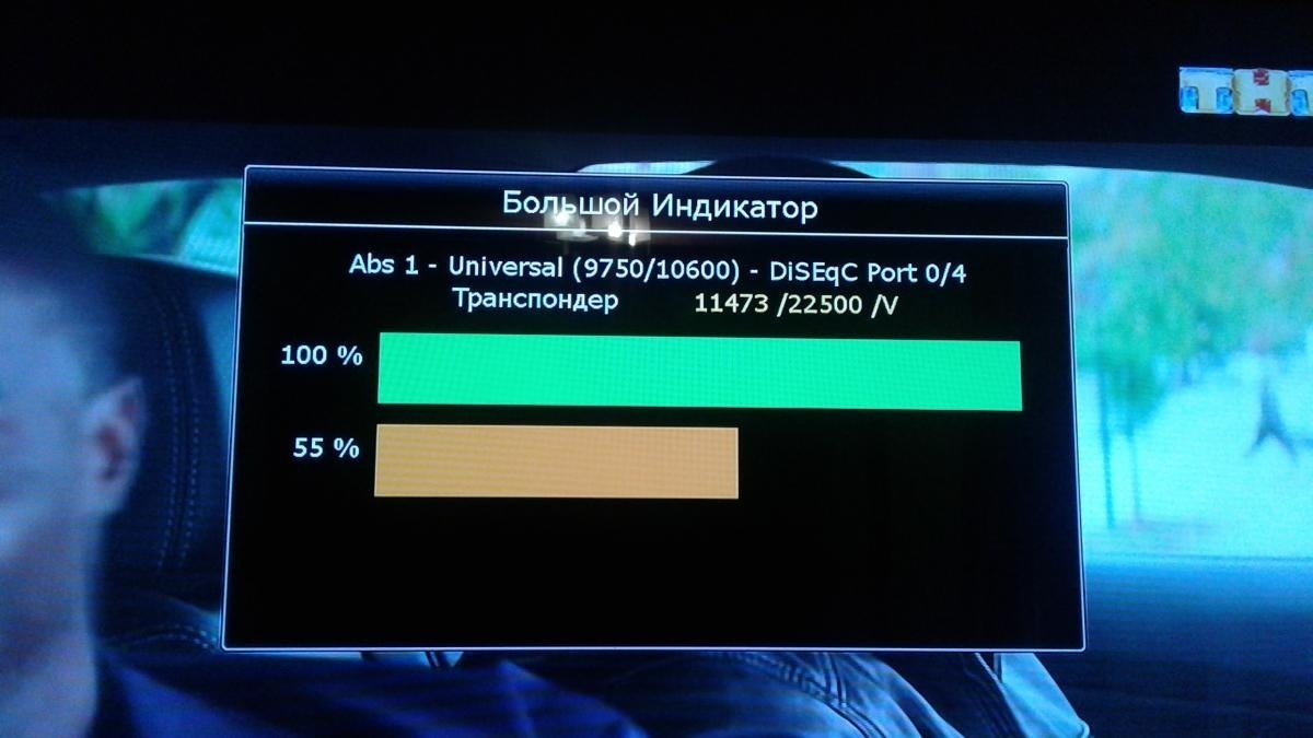

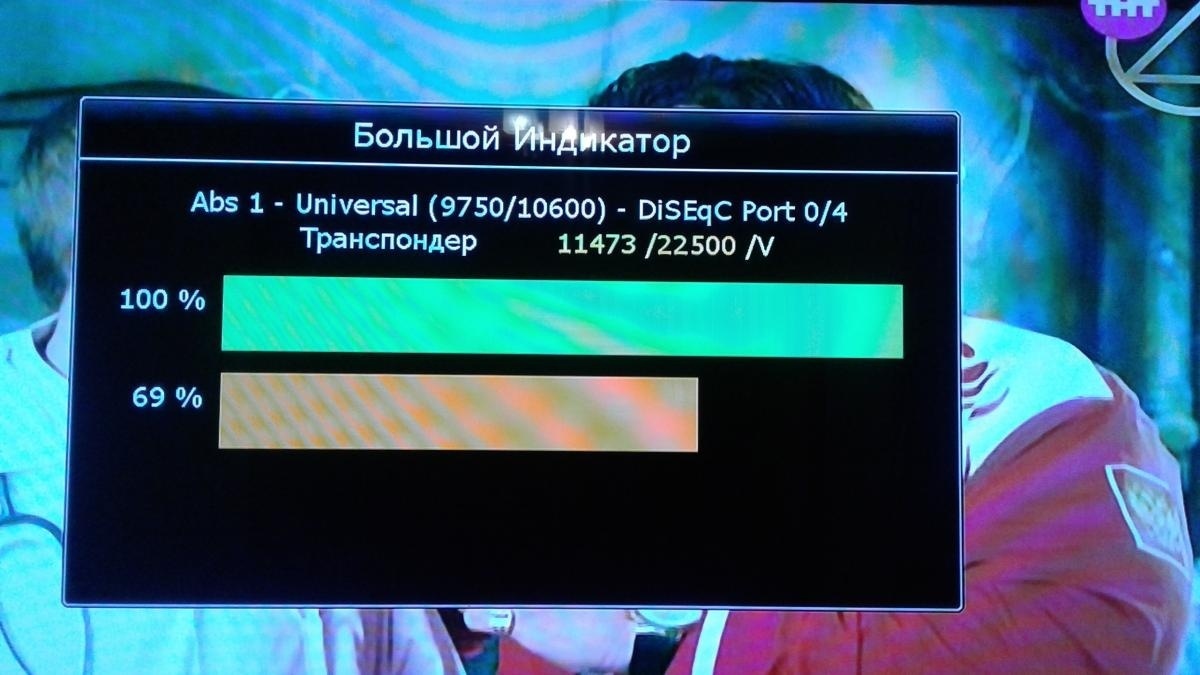

pravdinjohn Опубликовано 21 Июня 2016 Поделиться Опубликовано 21 Июня 2016 pravdinjohn, пара вопросов: В фокусе настроен 85°, а в мульте 90°? И на какой градус направлена ещё одна антенна, стоящая рядом? Всем спасибо за ответы. На фотках в центре 90 гр, 85 в мультифиде,. На 75 настраивал до этого в фокусе ни чего не получалось.Попробую на 11045 настроить. Что примечательно стоило тарелку выше поднять на ноге и ловить 85 стало лучше. Наверно все таки расположение не дает. Рядом стоит тарель на 140 ку. Интересно если поменять расположение самой тарелки и крепления в другое место (метров 10) это даст что то, просто там направление несколько иное. Ссылка на комментарий Поделиться на других сайтах Прочее
infinite.uz Опубликовано 22 Июня 2016 Поделиться Опубликовано 22 Июня 2016 Интересно если поменять расположение самой тарелки и крепления в другое место (метров 10) это даст что то, просто там направление несколько иное. Если есть сомнения насчёт чистого горизонта тогда можно сдвинуть в сторону или выше . Для антенны не важно откуда ловить.Может даже из ямы поймать с таким же результатом .Главное чтобы вектор по которому идет сигнал со спутника до антенны был без преград. Не было гор,деревьев или проводов электропередач. Ссылка на комментарий Поделиться на других сайтах Прочее
computek Опубликовано 22 Июня 2016 Поделиться Опубликовано 22 Июня 2016 Сначала в мульте с 90 ловите потом по 75 ровняйте сигнал по слабой частоте! Ссылка на комментарий Поделиться на других сайтах Прочее
