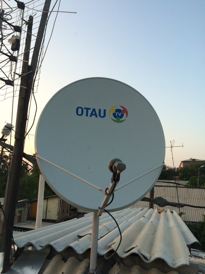

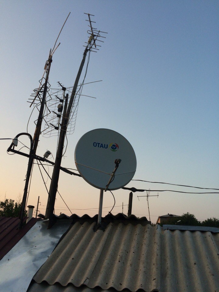

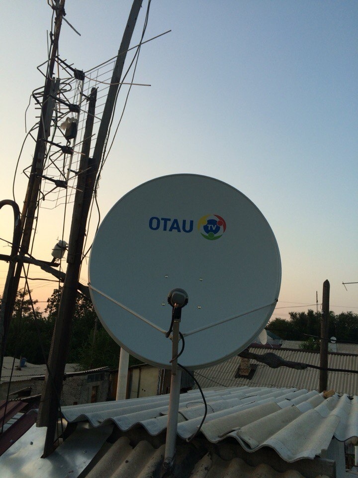

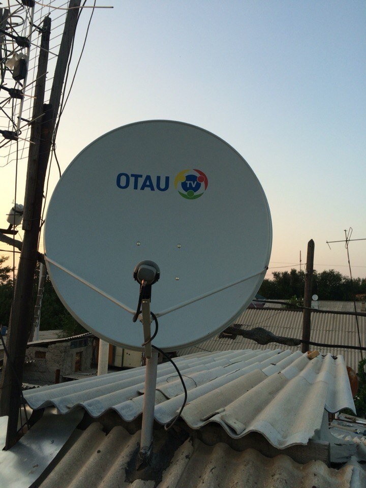

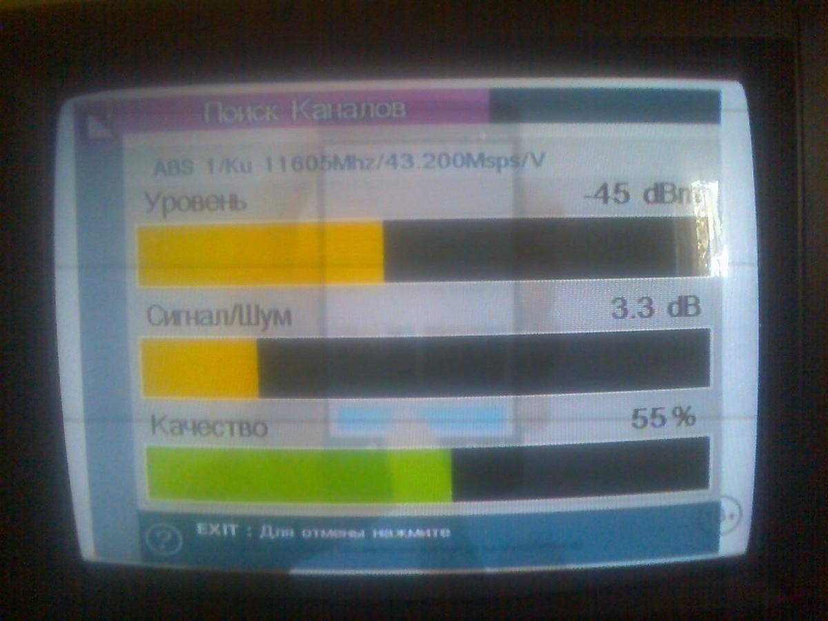

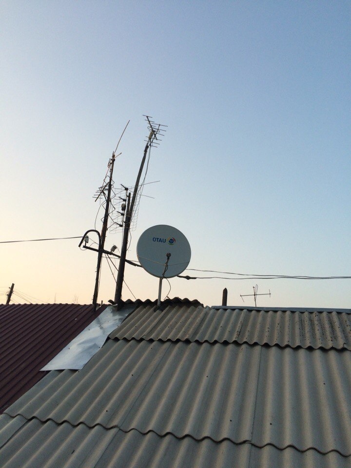

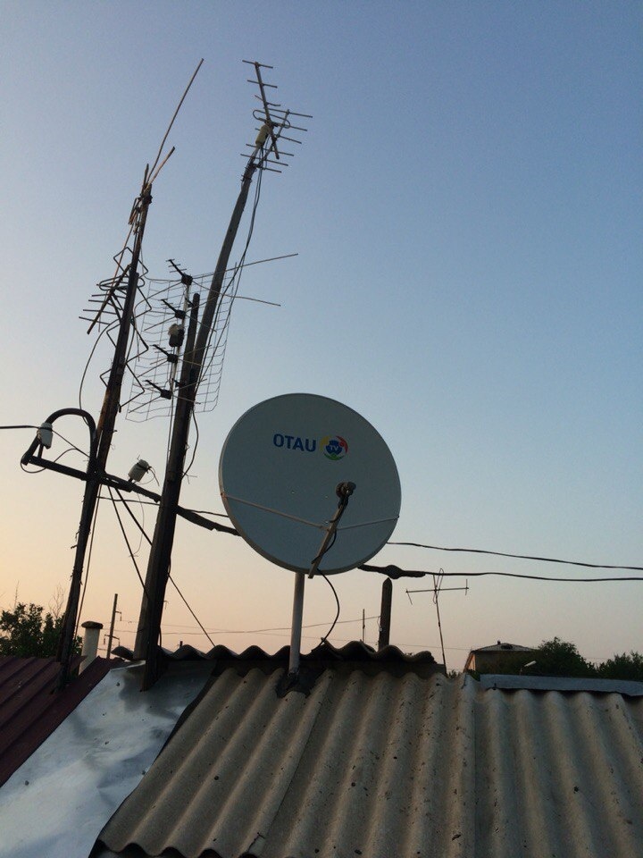

Messi7 Опубликовано 22 Июля 2016 Поделиться Опубликовано 22 Июля 2016 Всем доброго времени суток! Сегодня установили клиенту на этот спутник, просил побольше открытых и чтобы для детей канал, но к сожалению не получилось поймать хороший сигнал на 11473 V 22500, сигнал поймали но он прыгает с 10% до 20% плюс еще на частоте 11605 V 43200 канале сыпятся и скрипят, хот сигнал 65-70 на тюнере Skybox S10 HD проверили на другом тюнере Truman tm999 HD на этом эта частота нормально показывает 11605 V 43200 Подскажите из за чего может быть причина ? Почему сигнал слабый на первой частоте плюс почему каналы скрипят на второй частоте ? Антенна диаметр 80 см Ссылка на комментарий Поделиться на других сайтах Прочее
bil89 Опубликовано 22 Июля 2016 Поделиться Опубликовано 22 Июля 2016 крепяжка должна быть крепкой а не качать антенну качает сигнал скачет по этому стоит подстроить конвертер и подстроить антенну ещё могут рядам провада мешать помеху делать . Ссылка на комментарий Поделиться на других сайтах Прочее
Гость Опубликовано 22 Июля 2016 Поделиться Опубликовано 22 Июля 2016 Да это скарей всего из за тюнера,вот (пример приведу на моём тюнере скайвей на 90гку на ч.11471 сигнал 25-35%,а на опене s6+78-80%,и без помех,а вот на стартреке 2016 плюс от 0-23% скачет и квадратиками) Ссылка на комментарий Поделиться на других сайтах Прочее
bil89 Опубликовано 22 Июля 2016 Поделиться Опубликовано 22 Июля 2016 skobox f4 skybox s10 редка летят ну если думаешь что в тюнере дело ! делай следущия подкинь другой тюнер даже мпг2 тюнере есть 11665 11660 точно не помню из этих идёт мпг2 просканируй тюнер увидишь результат это не в тюнере дело . Ссылка на комментарий Поделиться на других сайтах Прочее

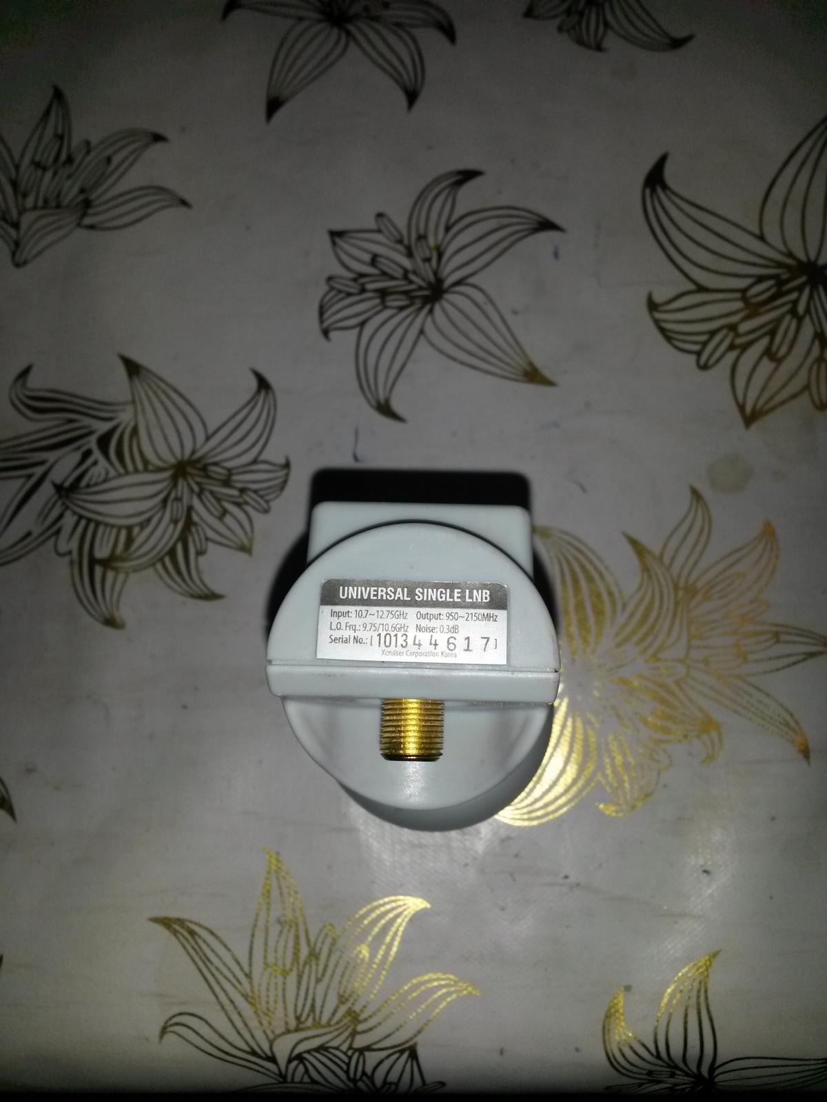

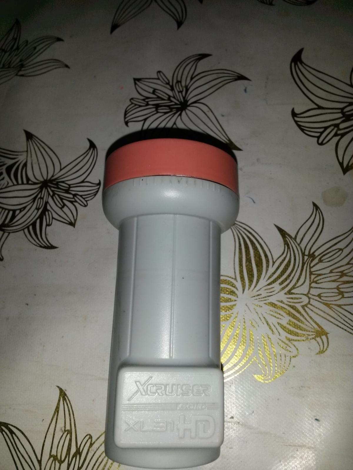

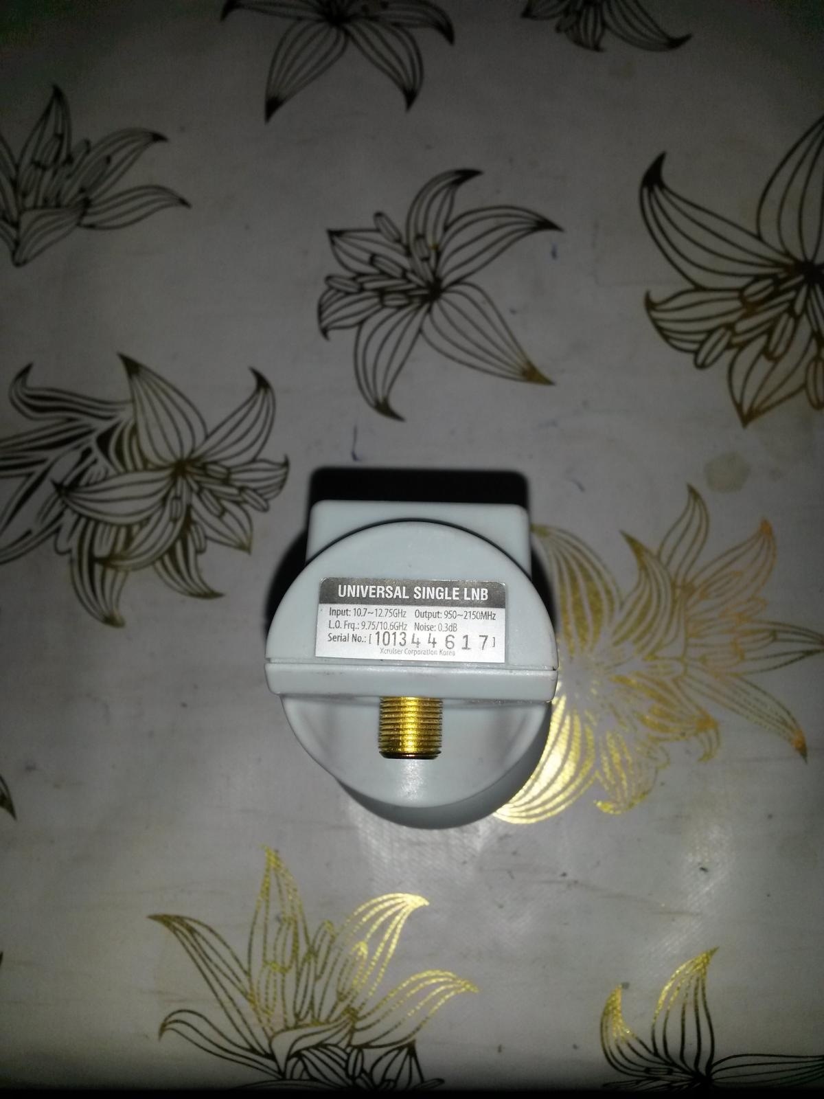

computek Опубликовано 22 Июля 2016 Поделиться Опубликовано 22 Июля 2016 Если 80см то мало на 75!а в торых может не максимум выжили на 11605?а головка какая? Ссылка на комментарий Поделиться на других сайтах Прочее
kaxr Опубликовано 23 Июля 2016 Поделиться Опубликовано 23 Июля 2016 kaxr, постарайтесь немного приподнять сигнал . 42% по опен 820 это средний сигнал и при падении хотябы на 3% картинку будет начинать рвать и сыпаться . На моем ресивере что вожу с собой для настройки антенны сигнал посажен на 15% и с ним стараюсь поднять сигнал до 45- 50 и только тогда сигнала хватает и на погоду и для просмотра спасибо за участие поднял сгнал до 50 процентов тепер нормально идет не сыпается сигнал однако раньше у меня было по опену помню ставил и 30 процентов без проблем показывало тепер пришлос поднять сигнал аж до 50 процентов Ссылка на комментарий Поделиться на других сайтах Прочее
Messi7 Опубликовано 23 Июля 2016 Поделиться Опубликовано 23 Июля 2016 computek11605 V 43200 cигнал на тюнере Openbox S10 HD (китай) был 67-70 и плюс именно на этой частоте каналы сыпались и были срывы. головка то что на фото и плюс еще одна но она без название сегодня прошил тюнер и сделал вот так как посоветовали Внешняя помеха. На свободном спутнике, рядом с ABS, установите тот же порт дисека, LNB 10750 или 9750/10750, пропишите частоту 11605+150=11755 V 43200 и просканируйте Вроде перестала эта частота сыпаться, завтра еще позвоню узнаю у клиента Ссылка на комментарий Поделиться на других сайтах Прочее

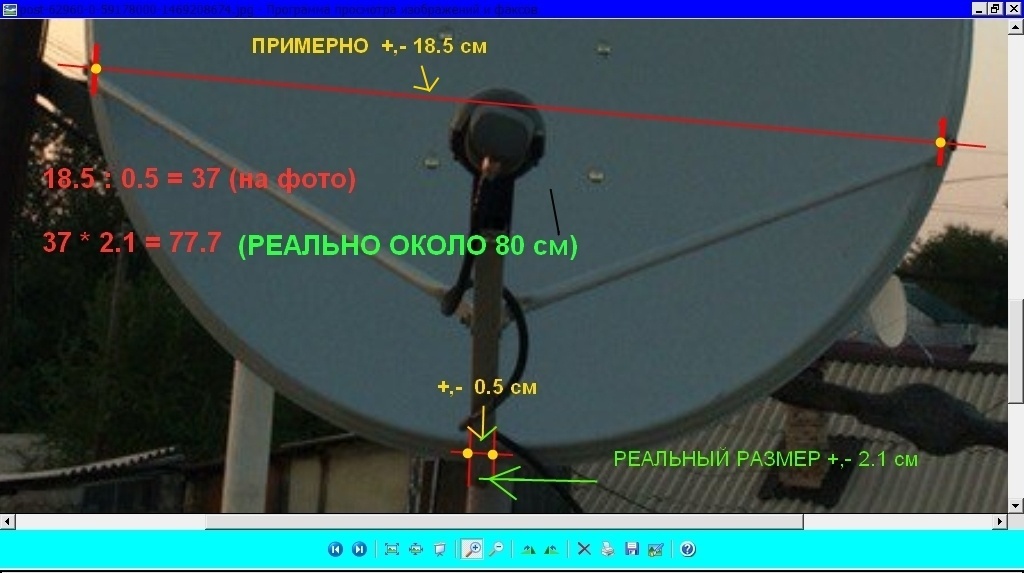

nuri Опубликовано 24 Июля 2016 Поделиться Опубликовано 24 Июля 2016 Вашу антену по фото померил,вышло примерно 60 см,если так то маловато будет. Ссылка на комментарий Поделиться на других сайтах Прочее
nuri Опубликовано 26 Июля 2016 Поделиться Опубликовано 26 Июля 2016 Messi7,прошу прощения _я не прав. В соседнем ауле померил точно такую антену = 80 см. Ссылка на комментарий Поделиться на других сайтах Прочее
