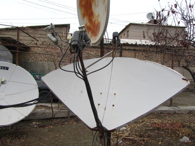

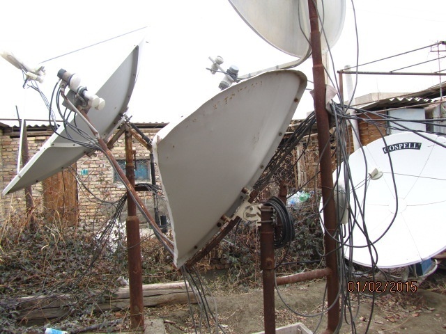

установил за пол дня, да кто устанавливает тот знает, примерно 23 сек 90-60, минус позиционера много проводов и ПДУ, плюс выдерживает ветровую нагрузку, чётко настроил, смазал и забыл
akil выложи фото, хотел в свободное время собрать антенну из двух липестков
"антенна из двух липестков
большой
антенны-60ku-56ku-53ku-42ku"
большой

Растояние не мерил подбирал методом проб, установил примерно антенну потом в руках выловил сигнал, после прихватил трубку для головок, установил одну головку потом уже самой антеной поправил, потом отогнул трубку дальше-ближе выловил наилучший сигнал потом уже приварил её основательно.
