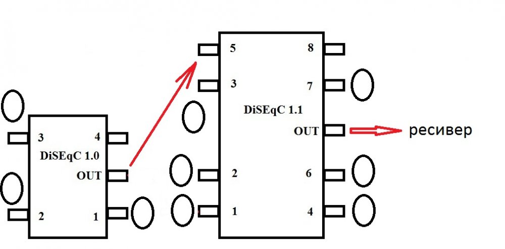

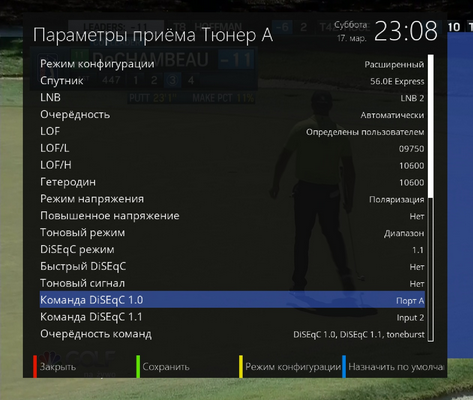

Snooopy Опубликовано 16 Марта 2018 Поделиться Опубликовано 16 Марта 2018 чет не получается подключить вот таким образом, дисек 1.1 не видит дисек 1.0 . в настройках тюнера дисек 1,1 -5 port стоит. Все ли правильно делаю? Цитата Ссылка на комментарий Поделиться на других сайтах Прочее

LQdpG Опубликовано 16 Марта 2018 Поделиться Опубликовано 16 Марта 2018 1 hour ago, Snooopy said: Все ли правильно делаю? Да. Теперь настройки для 1.0 дайсика добавьте. Например: 1.1 порт 5, 1.0 порт A (1). Цитата Ссылка на комментарий Поделиться на других сайтах Прочее

Гость Опубликовано 17 Марта 2018 Поделиться Опубликовано 17 Марта 2018 9 часов назад, LQdpG сказал: Да. Теперь настройки для 1.0 дайсика добавьте. Например: 1.1 порт 5, 1.0 порт A (1). в некоторых тюнерах нет одновременно настройки дисек 1,0 и дисека 1,1,в том же супербоксе 450 например,некоторые головки придется подключать через тональник для экономии места на дисеке 1,1 Цитата Ссылка на комментарий Поделиться на других сайтах Прочее
Гость Опубликовано 17 Марта 2018 Поделиться Опубликовано 17 Марта 2018 Сейчас вроде как на всех ресиверах уже появилось 2 положения Дисек 1.0 и 1.1. Так по ним можно же спокойно настроить все конвертера. Сложного ничего нет. @alboss1 это какие в нынешнее время не поддерживают одновременные настройки???? Цитата Ссылка на комментарий Поделиться на других сайтах Прочее
infinite.uz Опубликовано 17 Марта 2018 Автор Поделиться Опубликовано 17 Марта 2018 @Хоттабыч К примеру на стартрек 2016 и 2016плюс нет функции каскадинга. В меню LNB есть на выбор 1.0 или 1.1 , одновременно задействовать оба протокола никак. Это недочёт больше к программистам. На аналогичных моделях тоже каскад с 1.0+1.1 не поставишь. 2 Цитата Ссылка на комментарий Поделиться на других сайтах Прочее

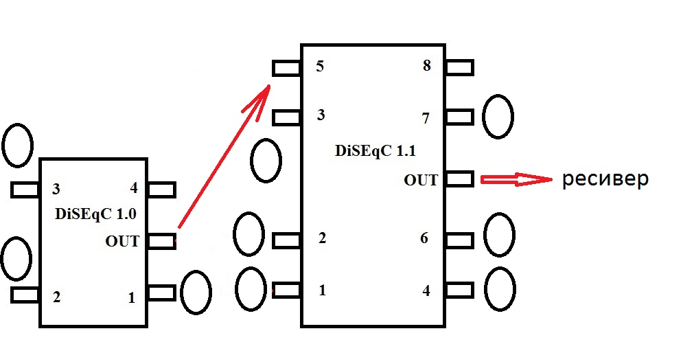

Snooopy Опубликовано 17 Марта 2018 Поделиться Опубликовано 17 Марта 2018 Ну и возможен ли настроить по вышеуказанной схеме? Все как указано установил. Цитата Ссылка на комментарий Поделиться на других сайтах Прочее
habibsos Опубликовано 17 Марта 2018 Поделиться Опубликовано 17 Марта 2018 14 минут назад, Snooopy сказал: Ну и возможен ли настроить по вышеуказанной схеме? Все как указано установил. да возможно 1 Цитата Ссылка на комментарий Поделиться на других сайтах Прочее
