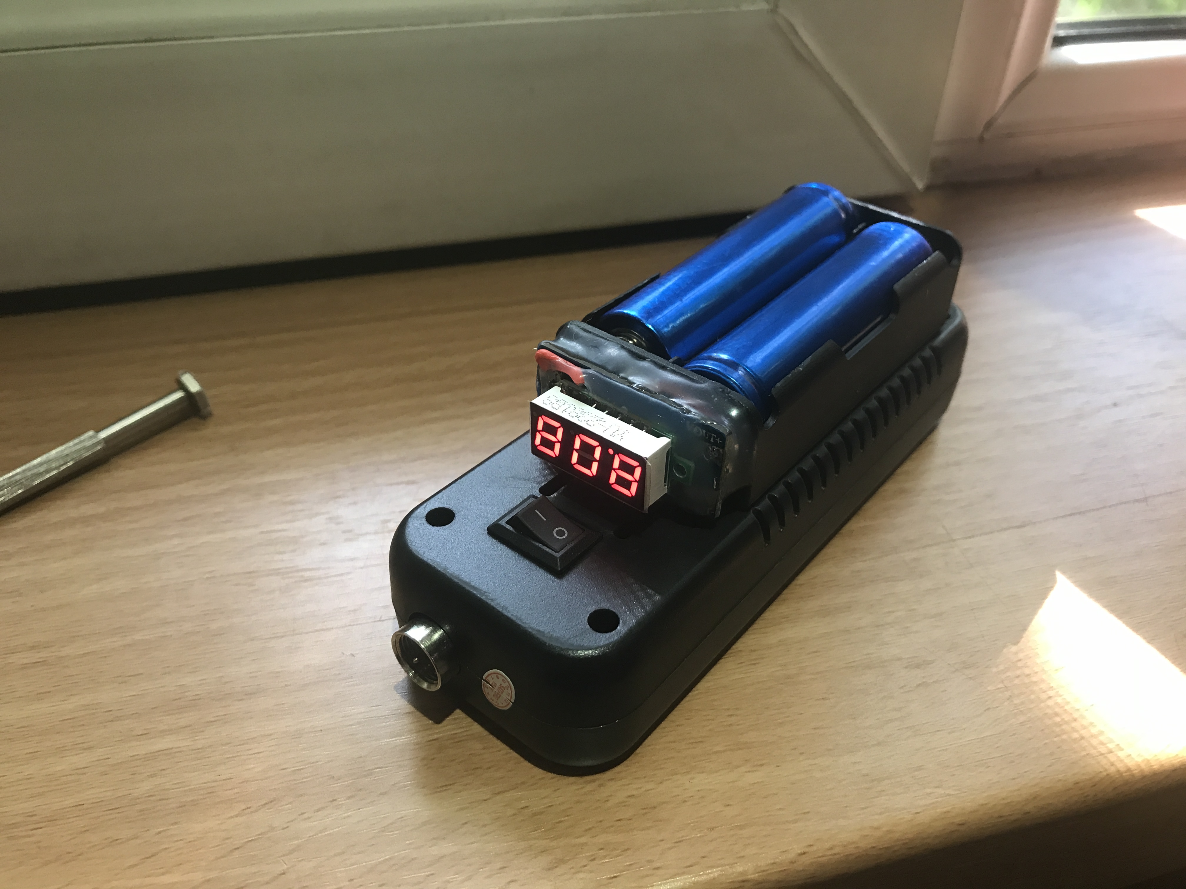

Немного доработал свой сатхеро, но допустил одну ошибку (выключатель нужно было поставить в разрыв питания после аккумуляторов, мая влепил после преобразователя). Будет время перепаяю.
