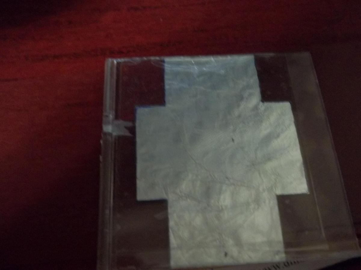

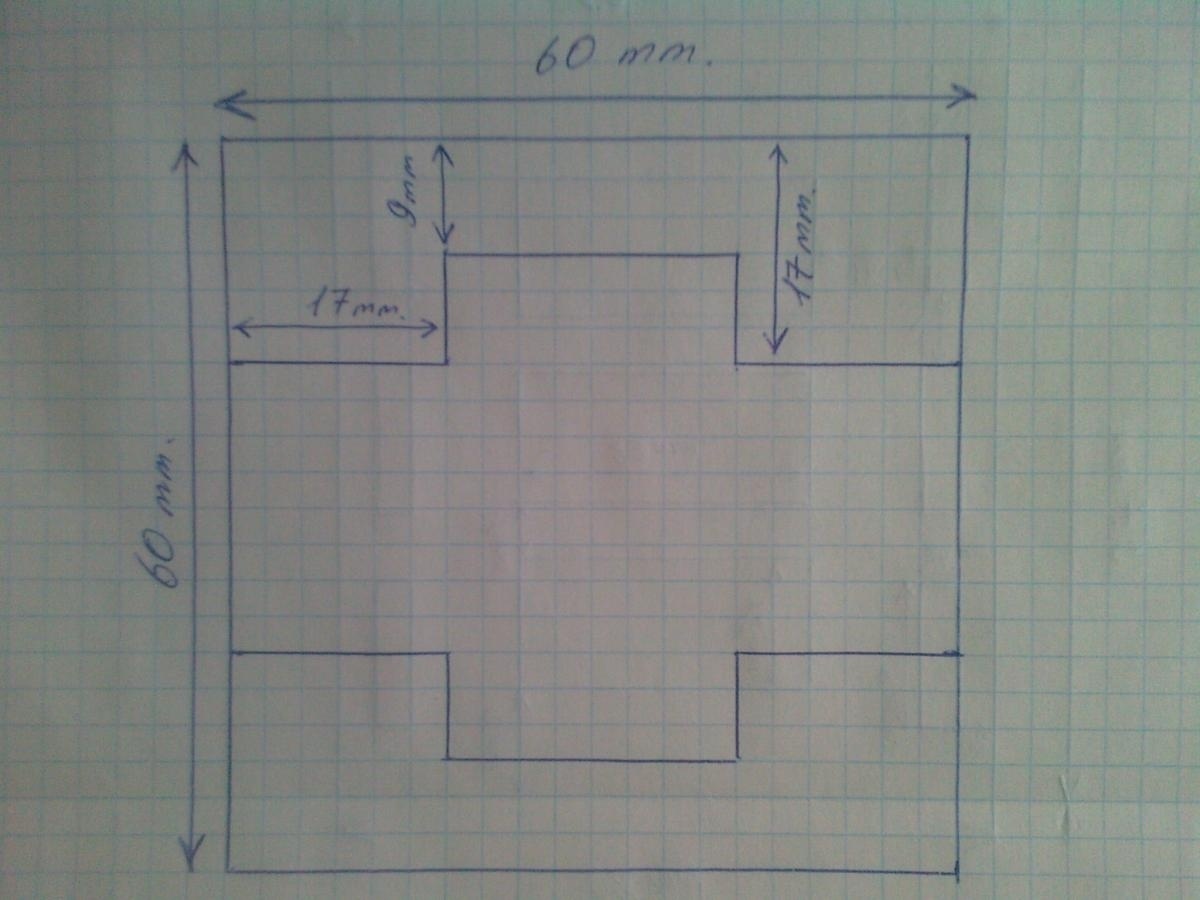

bil00 Опубликовано 3 Октября 2013 Поделиться Опубликовано 3 Октября 2013 пробуйте волш*цензура*ю пластину ! у кого-то ловит у меня не ловит она вот писали как то , прекрасный вариант у кого диаметр волновода 61 мм (копия деполизатора ТИП:4) вырезаем из подкасетника дисков квадрат=6см на 6см наклеиваем фольгу(например из под шоколада)на весь квадрат 6см на 6см. потом по бокам уже на наклееной фольге(квадрате) вырезаем квадратики по 17на 17мм. получаеться фольгованный крест на квадрате идля того чтобы крест получился как на фото,с двух сторон креста орезаем по 9мм. вот и все получился отличный по % деполизатор у кого диаметр волновода 61 мм. быстро,дешего и сердито!!! вот выглядит как пластина фото и размеры . Цитата Ссылка на комментарий Поделиться на других сайтах Прочее
