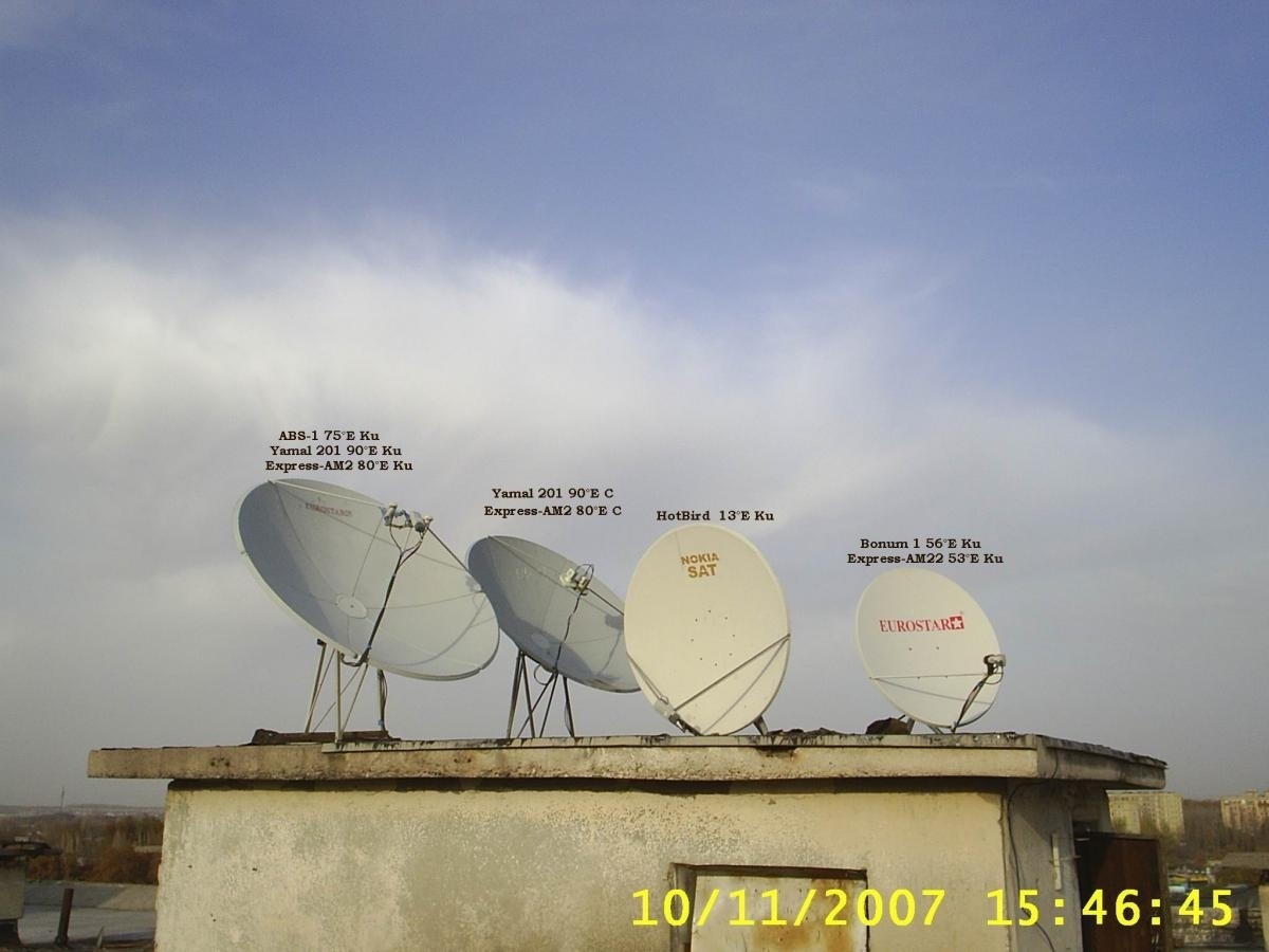

У меня просьба выложите пожалуйста или дайте ссылку на фото настроенной на 13 градус антенны. (Хочу посмотреть азимут, поворот конвертера и т д.).

Спасибо! Это я знаю но нужна более подробная информация. Желательно фото у кого есть?
