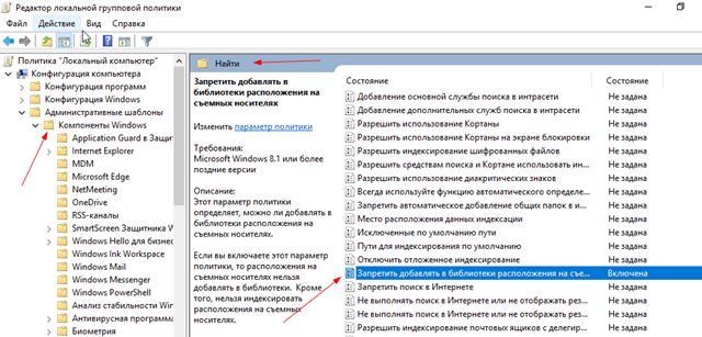

Для счастливых обладателей Виндовс 10.Предварительные операции.
В операционной системе Windows 10, запустить редактор локальной групповой политики ,также же как в Windows 8.1 и Windows 7.
Точно также можете в окне поиска прописать — « gpedit.msc » и нажать на соответствующий значок в выдаче результатов.Или запустить редактор через командную строку.
Порядок действий.
1. Групповая Политика.Конфигурация компьютера. Административные шаблоны  - Компоненты Windows ,жмём на эту папку -  выбираем папку Найти -  ищем в службах ...Запретить добавлять в библиотеки расположения на съемных носителях. Жмём правой кнопкой мыши и меняем атрибут на  Вкл.
 После включения запрета  на добавление в библиотеки расположения на съемных носителях ,нужно перегрузить компьютер и папка System Volume Information каждый раз возникающая на сат финдере  не будет вас беспокоить.По крайней мере на начальной стадии загрузки виндовс.  Устройство теперь остается в режиме ожидания и ждёт бинарный файл(список,софт) для загрузки.
 Быстренько копируем файл в память сатфиндера и вуаля,я для удобства пользуюсь тотал командером.
Если вы открыли на тотал командере и увидели скрытую папку System Volume Information ,то ни о какой удачной прошивке речи быть не может.Память должна быть девственно чиста. Поэтому просто перегружаем компьютер и стараемся успеть залить список или ПО в прибор до появления пресловутой папки.
