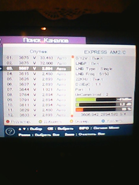

Эксперементов было много, фото 1. В данный момент, лучший результат получился...
две соединительные фтулки диаметром 44 мм, обрезаны так, что их общая длина 70 мм,
внутрь вставлена трубка диаметром 33 мм и длиной 120 мм, внутрь её ещё одна трубка
диаметром 21 мм и длиной 160 мм. Положение трубок относительно друг друга регулируются на антенне по максимуму сигнала. Деполяризатор - штыревой, в качестве штырей используются винты 3мм, длиной 12 мм.
Штыри расположены в два ряда в шахматнм порядке, растояние между штырями в одном ряду 10 мм.
Лично я пришёл к выводу, что двухрядный деполяризатор работает лучше однорядного. Прилагаю фото, Ташкент 6 часов вечера, скоро вроде начнется дождь, когда пойдёт сфотографирую уровни сигнала.
Пошёл дождь, на АБС остался один транспордер 12640 с уровнем 35 вместо 54%.
