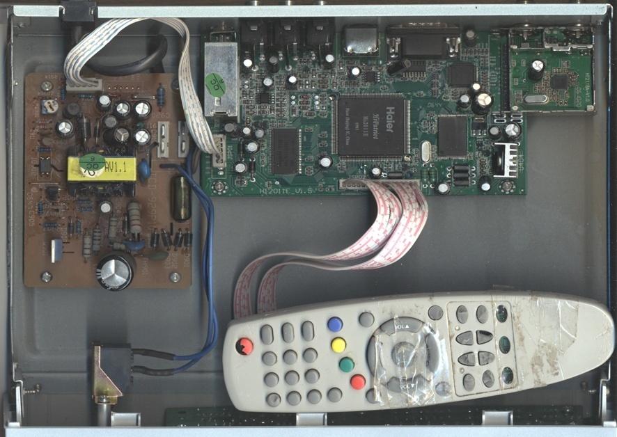

Arturasat Опубликовано 11 Апреля 2011 Поделиться Опубликовано 11 Апреля 2011 Добрый день нужна помощь, нужен дамп от тюнера Supermax-8000 Kitay на фотографии с пультом, залил дам как на фото без пульта от NewStar_(KITAY_HAIER-Hi2011E)_Flash-S29AL008DxxTxx02 тюнер работает, но сигнала нет. Там разные ВЧ блоки и шасси на плате. Выкладываю две фотографии для сравнения. Цитата Ссылка на комментарий Поделиться на других сайтах Прочее
Ustes Опубликовано 11 Апреля 2011 Поделиться Опубликовано 11 Апреля 2011 Добрый день нужна помощь, нужен дамп от тюнера Supermax-8000 Kitay на фотографии с пультом, залил дам как на фото без пульта от NewStar_(KITAY_HAIER-Hi2011E)_Flash-S29AL008DxxTxx02 тюнер работает, но сигнала нет. Там разные ВЧ блоки и шасси на плате. Выкладываю две фотографии для сравнения. Судя по изображения и Flash памяти это копия Aspen. Попробуй Uzsat-File_s29al008d_tf_02_cpuHi2011e_good.zip файл здесь: http://www.uzsat.net/index.php?act=Post&am...&qpid=77764 Цитата Ссылка на комментарий Поделиться на других сайтах Прочее
