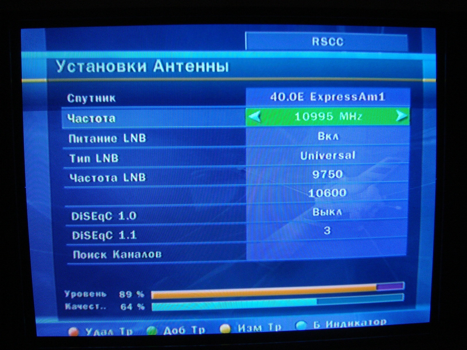

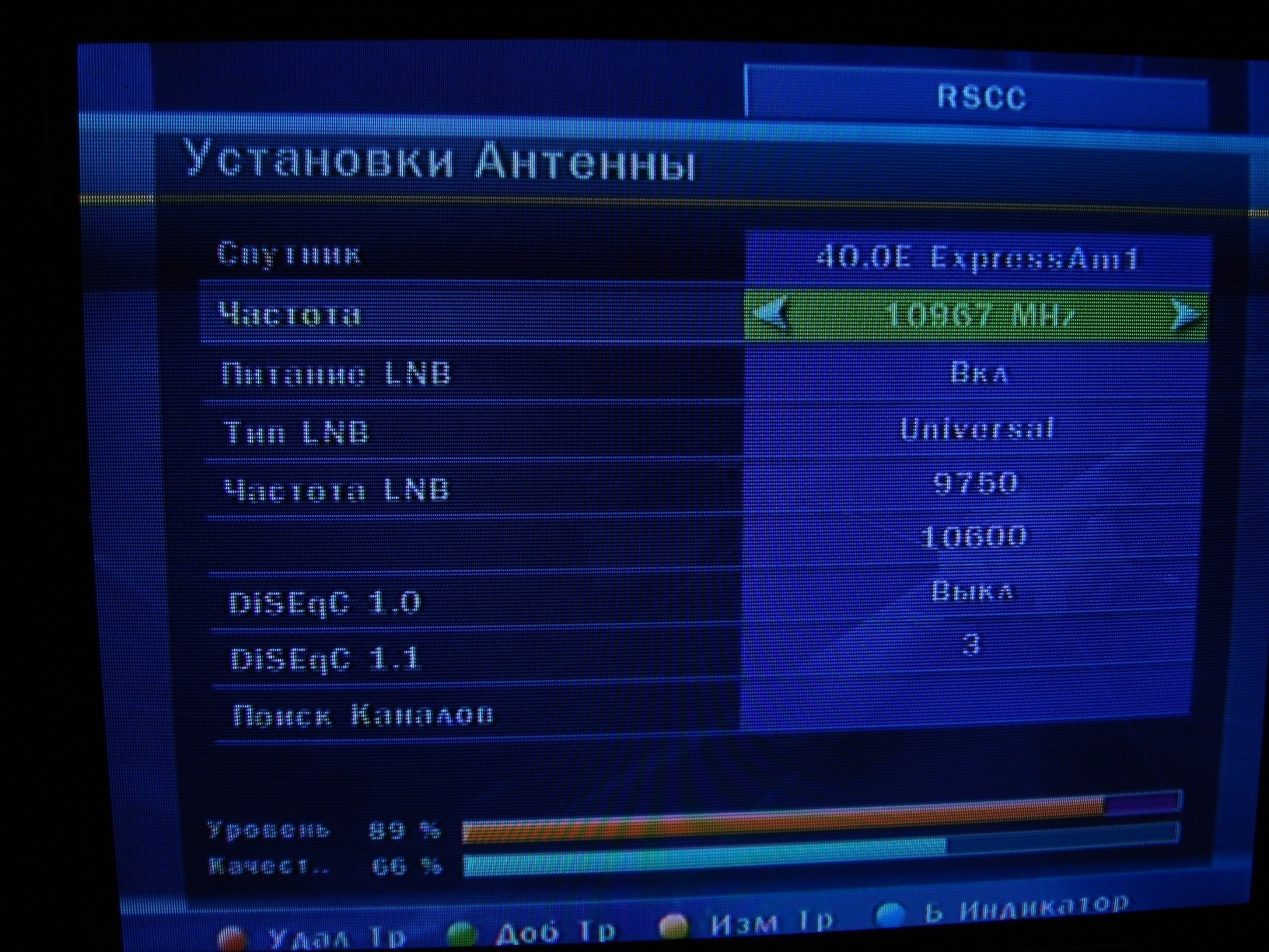

scofield Posted January 3, 2010 Share Posted January 3, 2010 Здравствуйте и С Новым Годом !!!! Уважаемые Форумчане уже 2 дня мучаюсь с настройкой 40-градуса никак не получается , Узбекистан идёт-80 %, Айзербаджан -- 60 % , а федеральный пакет MP-4 15-19%. Подскажите пожалуйста в чём может быть дело . Заранее всем ответившим СПАСИБО. ( тарелка 90 см Supermax ) Openbox x-820 CI + модуль MP-4 Quote Link to comment Share on other sites More sharing options...

raim Posted January 3, 2010 Share Posted January 3, 2010 Тогда парадокс !!!!!!!!!??????????? Макс я on-line заходи в М-Агент там спишемся ОК? Не какого парадокса здесь нет частоты 10967 и 10995 на луче Wide Europe и они вещают в аормате MPEG-4 тарелку настройте по точнее. Quote Link to comment Share on other sites More sharing options...

scofield Posted January 3, 2010 Author Share Posted January 3, 2010 Всем спасибо. Уже настроил : УЗБ - 100% , МР-4 --- 30 и 48 % , АЗБ-- 45% На 180-ку поймал , головка прямофокусная --- strong. Quote Link to comment Share on other sites More sharing options...
