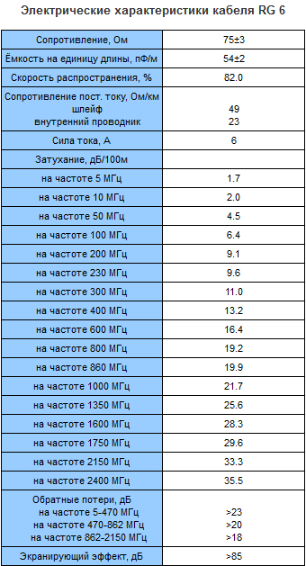

 Не поленился и посмотрел сравнительные  потери между RG 6 и RG 11. Из графиков видно что кабель с более толстой жилой далеко оставляет своего худого родственника. Так же налицо что потери  на радиочастотах у кабеля с омеднённой жилой и из чистой медной почти одинаковы .Чтобы не говорили сторонники чисто медного кабеля, результаты тестов говорят сами за себя .  Намного важнее толщина жилы и волновое сопротивление .
Таблица затухания в кабеле.
RG 11
RG 6
