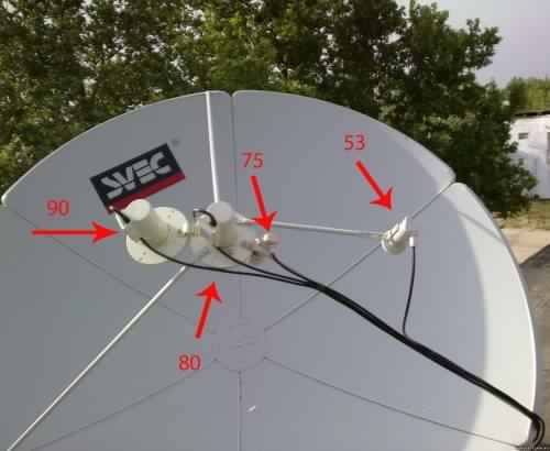

Скажите пожалуйста, на 180см стоит 90cu, 85 и фокусе 80ku , хотел добавить 53° но никак не получается, или из-за облачность и антенна битая, антенна установлен очень неудобно для работе, смотря впереди приходиться работать левой стороны а 53 надо установить вправо, что делать не знаю, народ хочет 1 канал
Я тоже никак не могу поймать этот градус, поймал еле-еле 52,5, а 53ий никак, а раньше ловил с моей параболы. 52ой всегда ловится.
@veesnar раньше и сигнал был получше и посильнее. Возможно что у вас какое либо препятствие мешает. Макушка дерева или еще что. Возможно что ваша антенна имеет не ровную форму. И если вы смогли словить 52.5 со слабым сигналом то вам надо искать причину в в железе или в конвертере. Попробуйте настроить антенну на другой спутник с заведомо хорошим сигналом а затем снова настроить на 53°. Это вам даст уверенность что у вас конвертер живой или нет.
Кстати а каким ресивером вы пытаетесь настраивать?
@Хоттабыч Конвертёр хороший, стоял на 80ом, просто нужно тп с мультиплексами с 53го, на ехпресс ам22 хорошо ловил, но когда вместо него запустили ам6 сигнал стал 45-46, а был где-то 72, но как дождь шёл сигнал сразу пропадал, поэтому конвертёр убрал, а теперь мучаюсь не могу вставить в нужную точку, а деревьев рядом нет.
@Rusalina думаете 53й не вышел 46 выйдет, у меня опыта мало на 180 антенны они разные иногда бывает вставляю 4-5 головок иногда еле еле 3:unknw:
