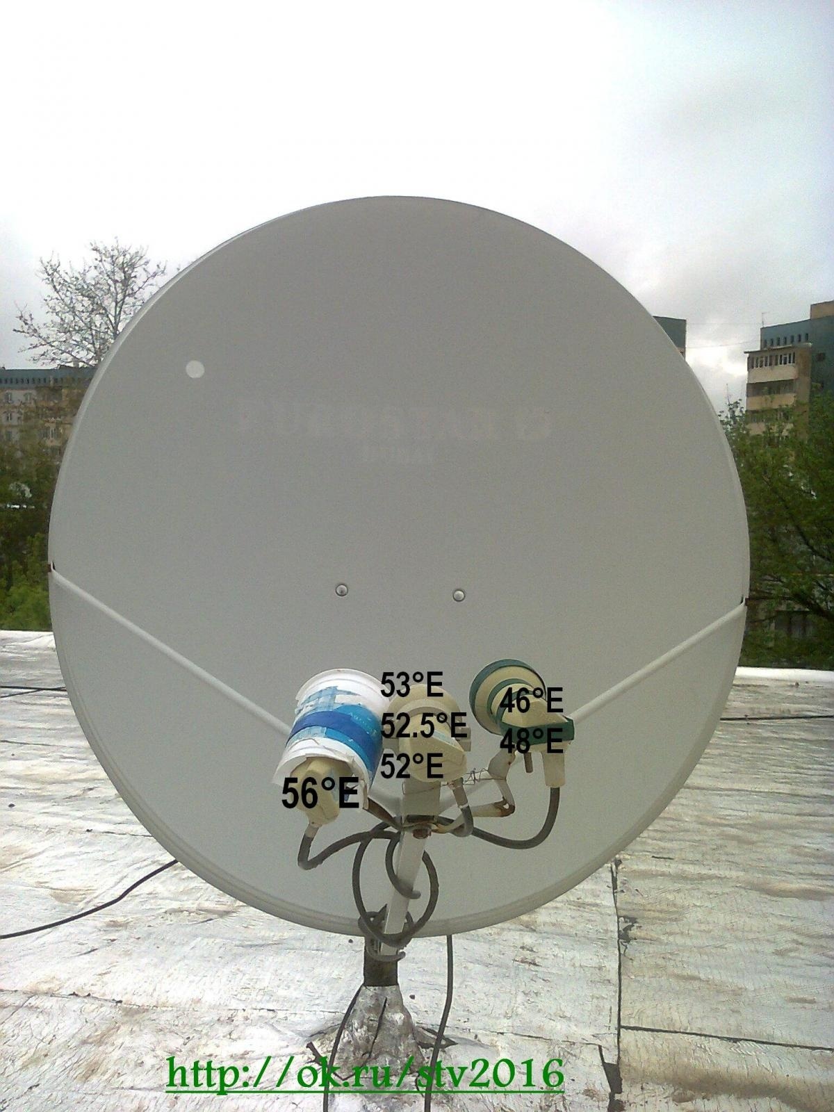

post-70648-0-32937300-1486525025_thumb.jpgвот фото 56 и 57 на одном головке ловят
качества на 53Е 11044V 44950 44% 11617 V 8128 28%
Качества 46Е 11174 v 27500 56%
Качества 57Е 11617v 4800 37% 11545V 10000 56%
Куском какой упаковки обернули конвертер на 56-м,это у Вас переделанная универсалка или заводская циркулярка?
Hadjiaka
Судя по фото  все три головки одной марки .Универсалки Старголд для линейной поляризации. Если бы была заводская циркулярка ,то с 57 частоты проблемно поймать. Козырек *цензура*оду из под банки майонеза или типа того. :)
Вот и я подметил,что все три башки одинаковые линейные одного бренда,у циркулярки корпус чуть иной,а с банкой из-под майонеза или йогурта ловко придумано...
