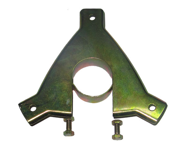

Здравствуйте , поделитесь опытом как можно без специального круглова держателя (то есть он есть но он под большую головку рассчитан) ,  установить маленькую головку по центру на большой тарелке ?
@Strickland Для этого вопроса совсем не надо было отдельную тему создавать. Вполне можно обсудить в рамках уже созданных,вроде этой. Перенёс  ваш вопрос сюда.
 Для фиксации ку конвертера в центре 180см прямофокуса ,да и вообще любого прямофокуса  проще приобрести специальный треугольник.
Можно так же с помощью небольшой пластины и затяжного хомута неплохо закрепить её в центре чашки облучателя от C конвертера. Пример ниже.
В общем любым сподручным материалом крепим ку-шку .Лишь бы надежно было и не болталось. Конечно крепление должно быть с возможностью регулировки конвертера  вверх-вниз и по оси.
