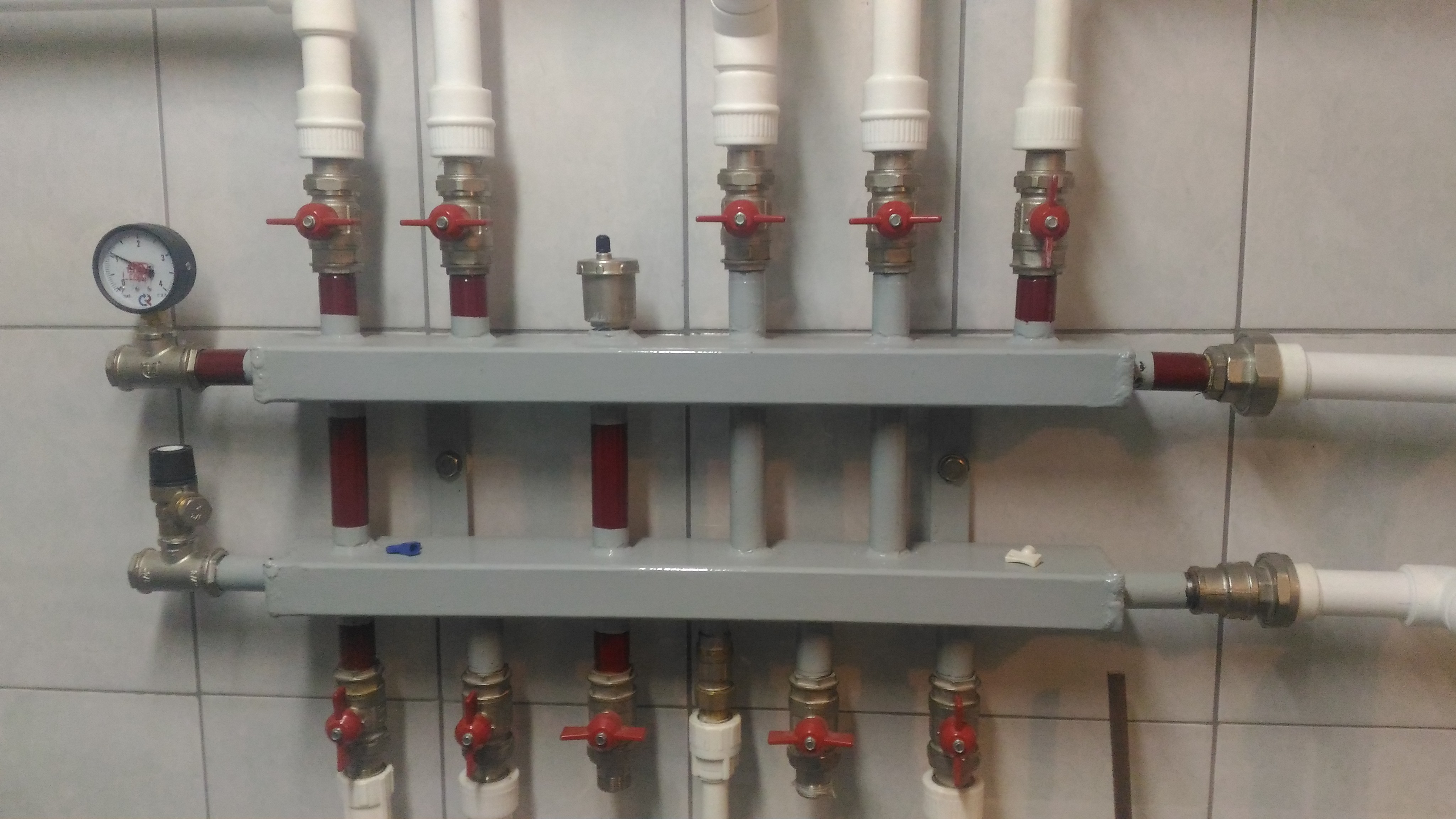

besik могу из своего опыта сказать что смотря какой вы тен хотите поставить. У меня родители живут на втором этаже соответственно им котел ставить запрещено. Решил сделать систему отопления без котла. Врезал в систему небольшой бачек с теном от боллера Ariston на 2.кв  и убрал котоел совсем. Остался только расширитель для воды. Система нагревается за 3 часа так что руку на батарее долго держать нельзя. Отрегулировал термостат на 55гр и все ОК. Вчера запустил систему. Холодновато стало.
Кроме тена есть еще газ но давление самого газа бог его знает каким будет в холод,так что заранее хочу сделать котел маленький на литров 10 и врезать в подачу как было выше на фото указанно тен на 5 кв. Вопрос возникает в том что при уменьшении обьема котла вода в системе будет нагреваться быстрее или как?
Только что вернулся от родительских друзей. Увидели как сделано у них и тоже захотели такое отопление. Живут в однокомнатной тем самым легче. Купил гайку и заказал сварному бачек размером чуть больше чем тэн от ARISTON . Трубы им меняли в прошлом году на ПВХ тем самым было легче что то делать. Отрезал котел и на местно него поставил моторчик-насос и сам уже готовый тэн в бачке. Расширитель перенес повыше (хотя он там и даром не нужен был теперь) и подальше,поставил кран на него.
 Залил воды и запустил систему через полчаса вода была уже теплая а через час относительно горячая.
Немного не в тему,извините. Когда жили в Казахстане,тоже была проблема с горячей водой,вернее ее с весны до осени не было в квартирах,отец сделал так,с работы принес радиатор,по размерам помещающейся в газовую духовку,кислородным шлангом подавалась холодная вода,зажигали духовку,и обратно текла уже горячая. В 90х выживали в небольших городах как могли. Сейчас родители живут в своем доме,с отцом сами сделали вот такую систему отопления и подачи воды.

Закончили сегодня небольшой объектик в воинской части с установкой простенького аристона 100л за место котла на 4 akfa батареи. Поставили тен на 2 киловатта и циркуляционный насос в систему. Прокладка труб по стене с фольгой внутри. Температура в комнате за 2 часа нагрева с 12 поднялась до 24.
 Советовать такую установку конечно не буду. Но кто хочет рискнуть может рискнуть спокойно и без боязни что работать не будет.
