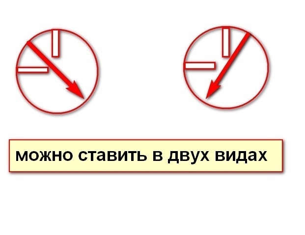

Сегодня я пробовал на 180см госпел конвертор фужи которы был направлен на 36е, повернул на 56е сигнал 0% на трансах северного луча
  • Ответы 4k
lsgs450h поверните пластину на 90 градусов
Как на правом рисунке?

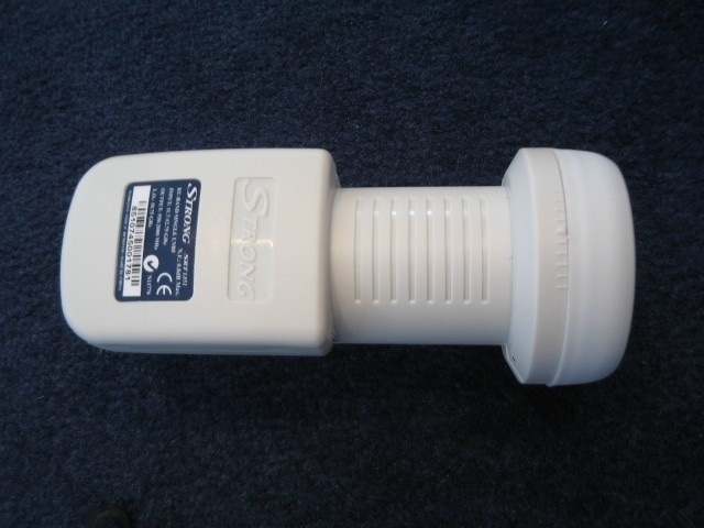

И еще вопрос , если антенки внутри конвертора не перпендикулярны друг другу (одна из них какжется смещенна на пару градусов) это может быть причиной отсутствия 4-х транспондеров???
lsgs450h какая у вас головка, если универсалка с коротким дном поменяйте, циркулярку найдите или старые головки с глубоким дном
lsgs450h какая у вас головка, если универсалка с коротким дном поменяйте циркулярку найдите или старые головки с глубоким дном
Старая Srtong, как на фото. Расстояние до первой антенки 5.5 см
