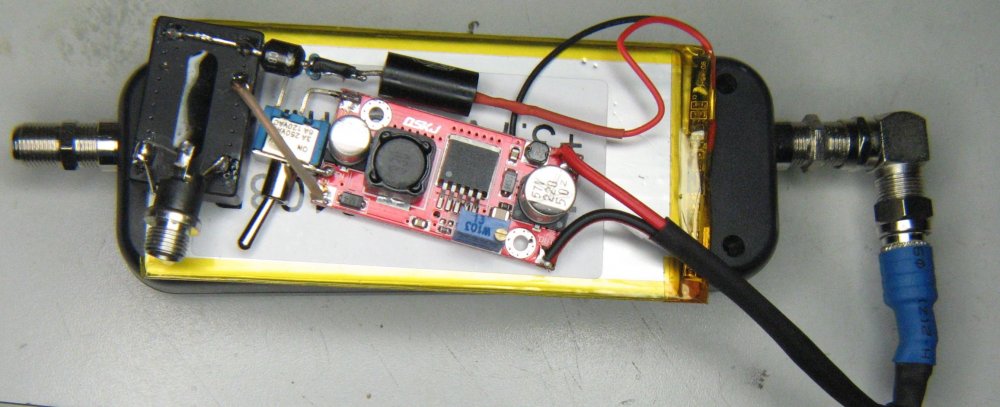

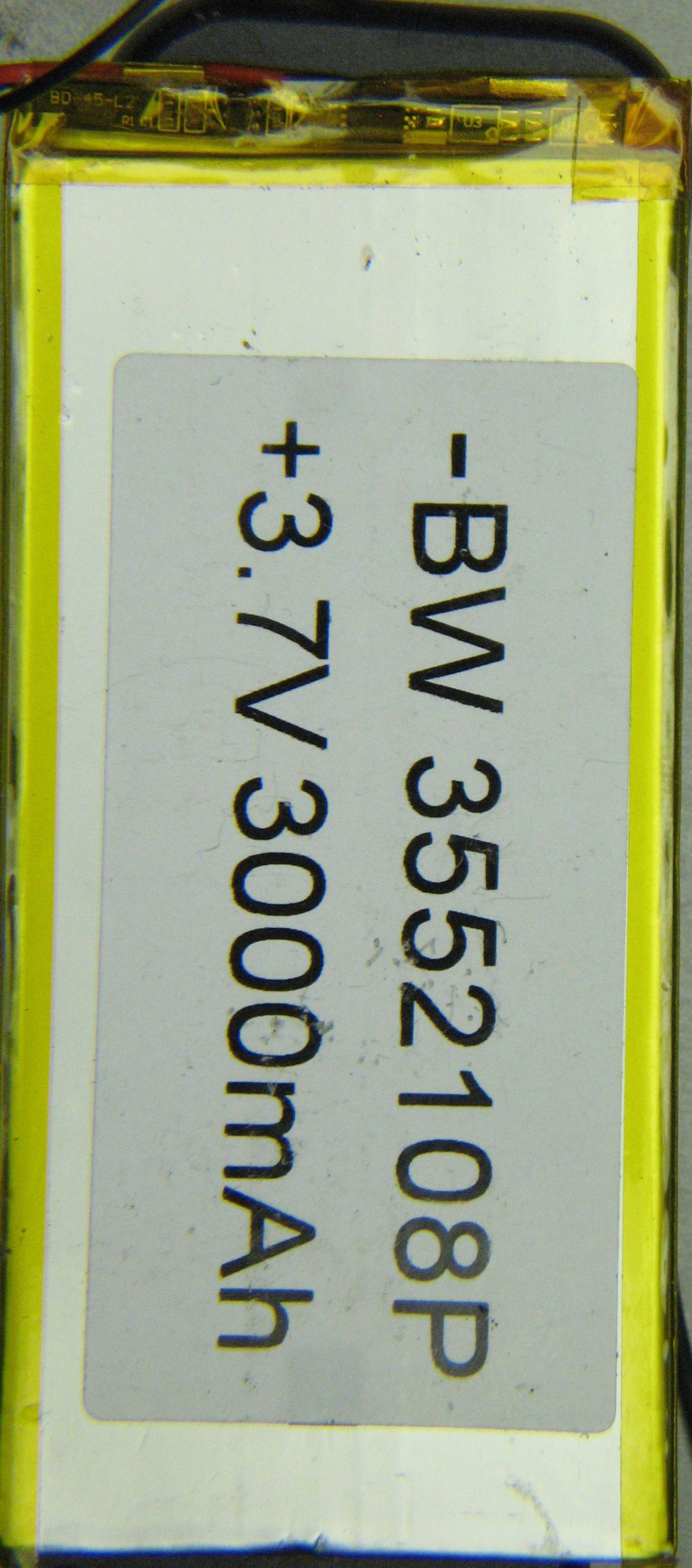

Petrovichpervii Опубликовано 28 Февраля 2020 Поделиться Опубликовано 28 Февраля 2020 Вкратце: подстраивал полярную антенну с помощью этого прибора, питание от ресивера. Периодически ресивер из-за перегрузки отключал питание, "задолбал". Задался целью сделать автономное питание для него. На нашем Тастаке, взял литий ионный аккумулятор 3,7В (хотел 3 шт, чтоб было 12 В, увы, нужных по приемлемой цене не нашел). Для питания прибора и конвертора приобрел регулируемый преобразователь , т.е. подаю с аккумулятора 3,7В , а на выходе устанавливаю 18В. Чтобы можно было его заряжать от любого блока питания, взял преобразователь 9-18В на 5В. Маленький фотоотчет, осталось все это всунуть в приличную коробочку," короче Скрытый текст "причесать". 1 1 Цитата Ссылка на комментарий Поделиться на других сайтах Прочее
infinite.uz Опубликовано 28 Февраля 2020 Поделиться Опубликовано 28 Февраля 2020 @Petrovichpervii Хорошее решение и исполнение Олег. А с 3 батареями все равно не очень стабильно бы работало. На грани так сказать. Потому лучше из 4 батарей связку или как вы через DC-DC. Все таки когда напряжение 15-18 вольт, прибор работает более надежнее. Цитата Ссылка на комментарий Поделиться на других сайтах Прочее
