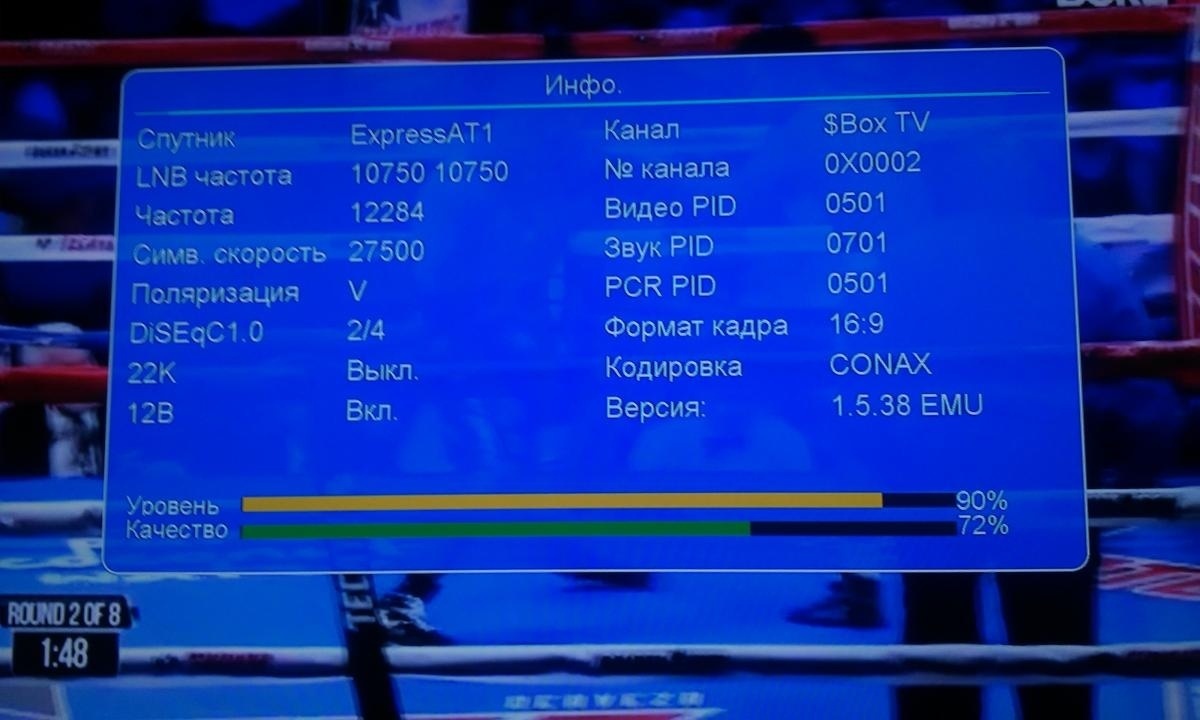

Мульт был собран в ноябре прошлого года, вот такие показатели там по Sf-500:
85E: самый слабый 12560 - 47%, 12600 и 12640 по 53-57%, средний показатель 66-70%
56Е: замерял только частоты НТВ+, все по 77% (на 55 см. для сравнения частоты идут с сигналом 90% и выше)
Как то так, рес GI Mini HD

Спасибо . Здорово у вас с сигналом. У нас подобное качество на нтв+ с 56гр на 90см офсете в фокусе выходит.  У вас же в мульте в 20 градусах от фокуса .
