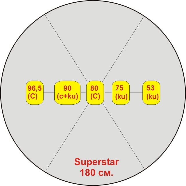

otto Posted April 30, 2009 Share Posted April 30, 2009 На данный момент установлен 180 см Superstar с головами 90Е 80Е и 75. На крыше 9-этажки в центре города. 80°E, ЭКСПРЕСС AM2 (с band) стоит в фокусе. Замучил меня этот спутник, решил сдаться.Я так понял при моём тюнере Openbox-820 про возможность дальнейшего вещания с этого спутника, даже после его стабилизации можно забыть? В связи с этим вопросы: 1) Будет ли целесообразно строить новый мульт по схеме: - 96.5°E, ЭКСПРЕСС АМ33 (С band) - 90°E, ЯМАЛ 201 (С band) - 75°E, ABS-1 - 53°E, ЭКСПРЕСС АМ22 Т.е. головку в фокусе от 80-градуса демонтировать и настроить на 96 (с band). Далее добавить голову с боку на 53-градус. 2) Если да, то что оставить в фокусе, после демонтажа головки от 80E? Если скажем поставить 90Е в фокус, то сильно ли потеряю в качестве относительно 75Е ? Либо имеет смысл оставить центр пустым? 3) Насколько реально и имеет ли смысл при таком инстале заморочиться на конвертерах С и Ku под 90°E Yamal 201 ? Quote Link to comment Share on other sites More sharing options...
serj Posted April 30, 2009 Share Posted April 30, 2009 Короче делаете так ставите антенну в фокус 90 борт. Затем с боку 96,5 и с другого боку 75. А 53 на другую антенну предположим на 90 см. И смотрите на здоровье!! Да если не хотите еще одну антенну подключать то тогда предется остаться на 80 другого выхода нет. Quote Link to comment Share on other sites More sharing options...
parabellum Posted April 30, 2009 Share Posted April 30, 2009 Согласен с Serjем. Хотя мультифид - это решение временное. Стоит измениться ситуации со спутниками на их орбитах, так сразу же возникают проблемы. Самое лучшее решение - это 180 см антенна с Си и Ку головками и поворотным механизмом. До 2000 года у меня стояла такая. Охват был от 13 градуса до 145 градуса. Бралось практически всё. Сейчас оставил поворотку от 40 градуса до 90-го с двумя разными головками, а на Европу офсетку 90 см. На днях ставлю себе дополнительно 110 см офсетку с мотоподвесом. Хочу отработать от 4.8 градуса до 140-го на мотоподвесе. Quote Link to comment Share on other sites More sharing options...
bunyodkor Posted April 30, 2009 Share Posted April 30, 2009 можно ставит 90с фокус по бокам 96.5 и75 но 75-ым будет проблема сигнал слабый .У меня фокусе 83(INSAT 2E,3B,4A/C) ПО БОКАМ 90И96.5СЛЕВА, СПРАВА 75 И 53 СИГНАЛ НОРМЕ.83* ТР. 3725 H 26666 СИГНАЛ ПО ОПЕНУ 55%. Quote Link to comment Share on other sites More sharing options...
qodirovma Posted May 1, 2009 Share Posted May 1, 2009 Согласен с вариантом bunyodkor согласно по данным что спутник Express 80 ку не скоро востоновится пока на фокусе можно оставить Express 80 с в моем случае так на фокусе 80, с одной стороны 90 и 96,5 с другой стороны фокуса 75 и 53 на одной тарелке. Тарелка лепестковая прямофокусная Gospel что касается качества приема 53 спутника у меня российский пакет кажет 37 по Опену процентов качества Если с точки зрения сэкономить на одной тарелке можно и нужно сделать так Quote Link to comment Share on other sites More sharing options...
otto Posted May 1, 2009 Author Share Posted May 1, 2009 Господа, спасибо за ответы. На самом деле задача стоит выжать по максимуму с одного тазика. Второй устанавливать пока не хочу. Можно ли выехать с поставленной мной задачей по такой схеме? Ведь люди выжимают из одной тарелки по мксимуму. Quote Link to comment Share on other sites More sharing options...

parabellum Posted May 1, 2009 Share Posted May 1, 2009 Господа, спасибо за ответы. На самом деле задача стоит выжать по максимуму с одного тазика. Второй устанавливать пока не хочу. Можно ли выехать с поставленной мной задачей по такой схеме? Ведь люди выжимают из одной тарелки по мксимуму. А второго и не надо. Берёшь мотор 18 дюймовый за 20-30 000 сумов хоть старый, 5 000 блок питания на 25В, поворотку 15 000 сум с регулировкой угла деклинации. Всё это обойдётся не так дорого, если самому устанавливать. Зато полностью весь охват всех спутников, летающих в нашей зоне. От 105,5 до 13 градуса будет без проблем. И с низкой и с высокой универсальной головок. А ваша задуманная конфигурация будет работать уверенно только при идеальных условиях. При сильном ветре, осадках и т.п. картинка будет сыпаться. Часть каналов просто не выйдет. В конце концов стоимость переделок за последующие несколько лет превысит все разумные пределы и вы плюнете на всё это и оставите так, как показывает. А для любознательных самый оптимальный вариант начинать с мотоподвеса для офсетки 110 см. Послушайте мой совет и в последующем не раз об этом вспомните с благодарностью. Quote Link to comment Share on other sites More sharing options...
