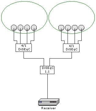

Как писал ISJ, Diseq 1.1 вполне может функционально заменить переключатель!
Вариант для подключения восьми головок:

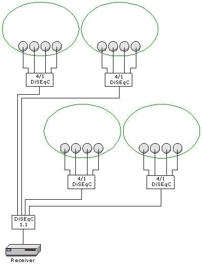

Вариант для подключения шестнадцати головок:
