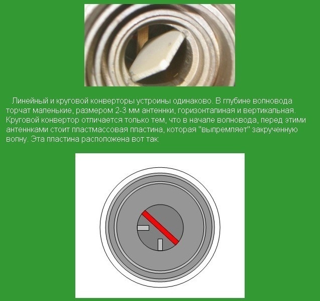

tima Posted November 5, 2007 Share Posted November 5, 2007 Вам пишу LexSat: дело в том что с Bonum 56 E сигнал идет в круговой поляризации и для того, что бы поймать этот спутник необходимо вставить поляризатор в головку ( текстолит и т.п.) так сигнал будет сильней :3:. Я сам пробывал на топике 4000 . По поводу 60 то там несколько казахских каналов, башкирский канал и много радио. Есть конечно же и пакет Katelko Plus, но он в формате Digicipher. а его смотреть на DVB тюнерах не возможно. Вот как это выглядит Quote Link to comment Share on other sites More sharing options...
LexSat Posted November 6, 2007 Author Share Posted November 6, 2007 Вам пишу LexSat: дело в том что с Bonum 56 E сигнал идет в круговой поляризации и для того, что бы поймать этот спутник необходимо вставить поляризатор в головку ( текстолит и т.п.) так сигнал будет сильней :3:. Я сам пробывал на топике 4000 . По поводу 60 то там несколько казахских каналов, башкирский канал и много радио. Есть конечно же и пакет Katelko Plus, но он в формате Digicipher. а его смотреть на DVB тюнерах не возможно. Вот как это выглядит я бы еще хотел узнать а какая башка лутше использовать для этой цели ?ну тоесть фирма марка и т.п?а стронг для этого канает или нет!этоже ку банд? :23: Quote Link to comment Share on other sites More sharing options...
tima Posted November 6, 2007 Share Posted November 6, 2007 Вам пишу LexSat: дело в том что с Bonum 56 E сигнал идет в круговой поляризации и для того, что бы поймать этот спутник необходимо вставить поляризатор в головку ( текстолит и т.п.) так сигнал будет сильней :3:. Я сам пробывал на топике 4000 . По поводу 60 то там несколько казахских каналов, башкирский канал и много радио. Есть конечно же и пакет Katelko Plus, но он в формате Digicipher. а его смотреть на DVB тюнерах не возможно. Вот как это выглядит я бы еще хотел узнать а какая башка лутше использовать для этой цели ?ну тоесть фирма марка и т.п?а стронг для этого канает или нет!этоже ку банд? :23: Стронг тоже пойдёт :27: . А где ты видел на 56Е С-диапазон? :13: , там только Ku-диапазон :3: Quote Link to comment Share on other sites More sharing options...
