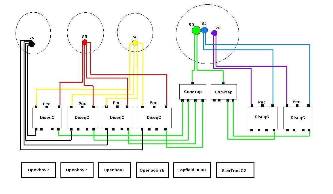

LexSat Posted October 7, 2015 Share Posted October 7, 2015 (edited) Привет всем! Вчера настраивал антенну вернее переделывал. Столкнулся с 4 антеннами и 6 тюнеров в общем не чего нового и необычного. Все настроил подрубил из чего было, и тут понеслась.В семье есть Тофик он отказывается показывать частоту 3645 хоть сигнал стабильный, подрубаешь вместо него любой другой тюнер он показывает .Второй не понятный момент для меня ни как ни мог выловить на ресе Стартрек Россия2 этот канал просто не выходит в список при поиске.как не пробовал удалять спутник список каналов все равно не выходит, хотя все каналы этой группы транспондера выходят. ЕСТЬ у меня мультисвич Dreamsky на 4 головки и 4 выхода подскажите как правильно мне систему раскидать на 6 тюнеров. 75 90 85 должен быть везде. Вот схема как я разветвил на все. Edited October 7, 2015 by LexSat Quote Link to comment Share on other sites More sharing options...
Baty Posted October 7, 2015 Share Posted October 7, 2015 Здесь нужен мультисвич хотябы 12Х8 и соответствующие головки. Quote Link to comment Share on other sites More sharing options...
ШУХРАТ_SAT Posted October 7, 2015 Share Posted October 7, 2015 LexSatвам надо будет вот такой переключатель Quote Link to comment Share on other sites More sharing options...
Guest Posted October 7, 2015 Share Posted October 7, 2015 LexSat Без мультисвича "хотябы 12Х8" как сказал Baty у вас норм. работы 6 точек не будет. А "мультисвич Dreamsky на 4 головки и 4 выхода" рассчитан на работу с одним спутником, для счвича идут конверт. с 4 вых. H-V HI -Lom band для того чтоб проходили все транспондеры. Quote Link to comment Share on other sites More sharing options...

lock Posted October 7, 2015 Share Posted October 7, 2015 Попробуй 90с постав по вертикале сигнал Quote Link to comment Share on other sites More sharing options...
LexSat Posted October 7, 2015 Author Share Posted October 7, 2015 В общем все работает но 75 борт достал одной частотой а именно 11473 там сигнал вреде хороший (69% 70% Startrec G2) но картинка и звук иногда ломает потом все окей. Россия 2 да как писали выше была переименована вот я и не заметил. Предлагал клиенту установить свич но он не захотел говорит накладно да и потом говорит что питания ни как не может вывести на крышу. Одним словом все пака работает. Есть идея взять ТНТ2 ТНТ4 с борта 90ку.Как там с силой сигнала?хочу ловить на 90см А этот транспондер кажет или нет ? 12718 HDVB-S2/8PSK MPEG-4 27500 5/6 Quote Link to comment Share on other sites More sharing options...
