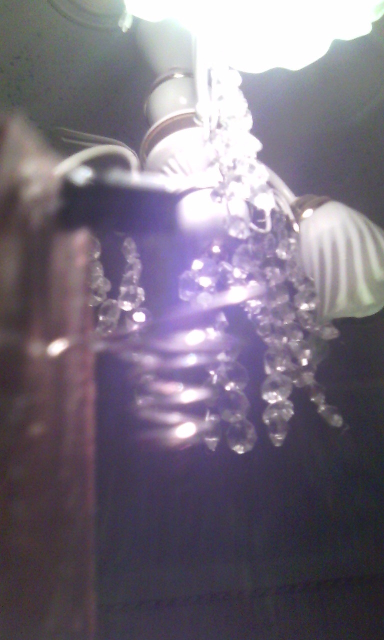

он у меня не такой))цилиндр *цензура*ож
Правильно это конденсатор в цепи гальванических элементов (попросту пальчиковых батарейках).
А другую сторону монтажной платы сфотографировать нельзя было?Там где печатный монтаж.
Правда с такой камерой я не уверен что смогу что-либо разобрать.
Простите у Бабушки буду фоткаю,аппарат ленова 316 у них камера не очень.
К сожаленью там не только камера,но еще и неопытность фотографа.Фотографируй в следующий раз лучше днем.
