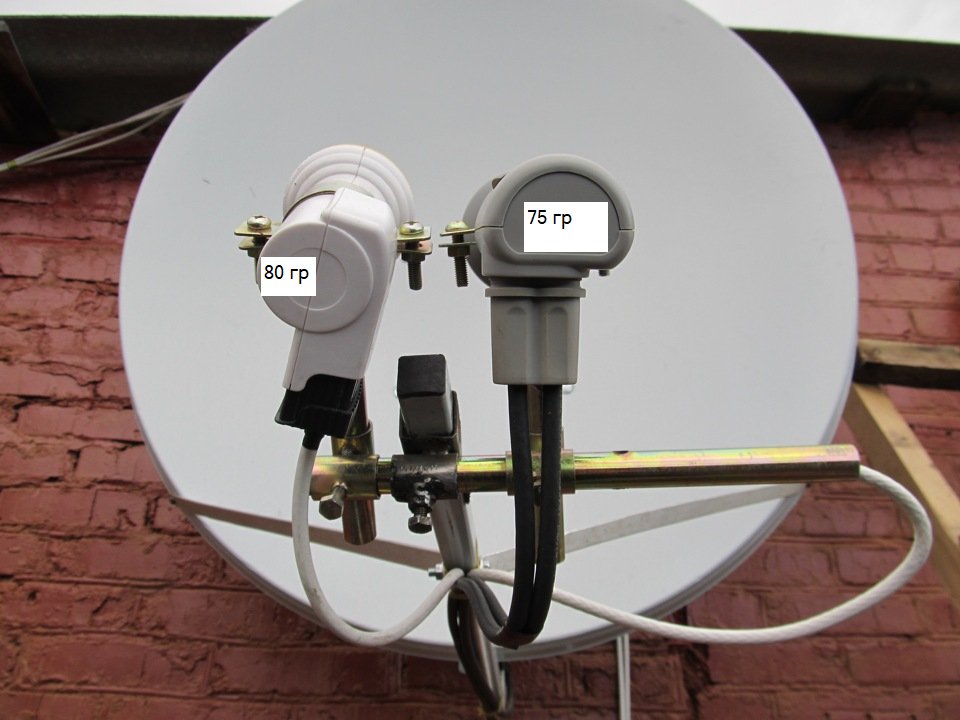

infinite.uz Опубликовано 14 Июля 2022 Поделиться Опубликовано 14 Июля 2022 13.07.2022 в 17:16, dadabay сказал: Пробую не ловит. Головка выше 75 же должна быть если 75ый в фокусе и чуть левее правильно? Даже опираясь на ваши посты можно сделать вывод,что возможно конвертеры мешали друг другу или же точку приема пропустили. Если 75 гр в фокусе,то 80гр конвертер надо устанавливать слева и чуть выше,в случае когда вы стоите перед самой антенной. Головки впритирку друг к другу.Может просто ошиблись стороной.Тем не менее 75гр у нас ловится намного хуже,чем 80 гр и ставить слабый спутник в мультифид не самое выгодное решение. 80гр по любому должен был выловиться в мультике. Чуть терпения и получиться. 1 Цитата Ссылка на комментарий Поделиться на других сайтах Прочее
infinite.uz Опубликовано 14 Июля 2022 Поделиться Опубликовано 14 Июля 2022 Вот фото примерно расположения конвертеров относительно друг друга. Это вариант с условным фокусом,когда ни одна из головок не находится в центре. Отличия есть конечно,это так же зависит от долготы местности настраиваемой антенны. 1 Цитата Ссылка на комментарий Поделиться на других сайтах Прочее
infinite.uz Опубликовано 14 Июля 2022 Поделиться Опубликовано 14 Июля 2022 Вот тут правда в фокусе 80гр по факту,но связка 75 фокус+80 мульт, будет примерно выглядеть так же в нашей местности. Скрытый текст Использовал работу уважаемого Руслана. Оригинал тут в теме. 2 Цитата Ссылка на комментарий Поделиться на других сайтах Прочее

dadabay Опубликовано 15 Июля 2022 Поделиться Опубликовано 15 Июля 2022 14 hours ago, infinite.uz said: Даже опираясь на ваши посты можно сделать вывод,что возможно конвертеры мешали друг другу или же точку приема пропустили. Если 75 гр в фокусе,то 80гр конвертер надо устанавливать слева и чуть выше,в случае когда вы стоите перед самой антенной. Головки впритирку друг к другу.Может просто ошиблись стороной.Тем не менее 75гр у нас ловится намного хуже,чем 80 гр и ставить слабый спутник в мультифид не самое выгодное решение. 80гр по любому должен был выловиться в мультике. Чуть терпения и получиться. В том то и дело, что вертел крутил слева - выше,ниже, впритирку, без головы 75го, очень долго. В фокусе сразу поймал. Цитата Ссылка на комментарий Поделиться на других сайтах Прочее
