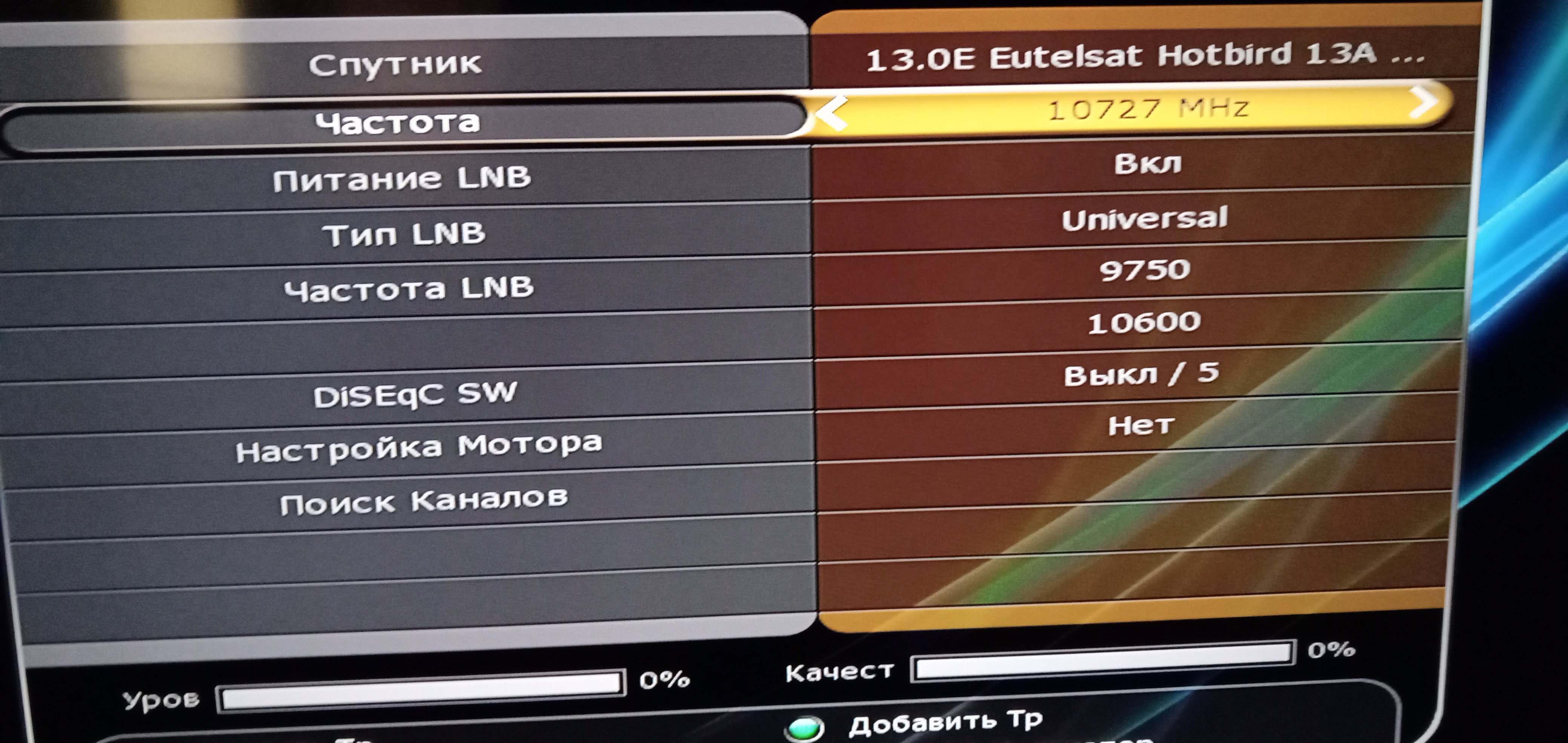

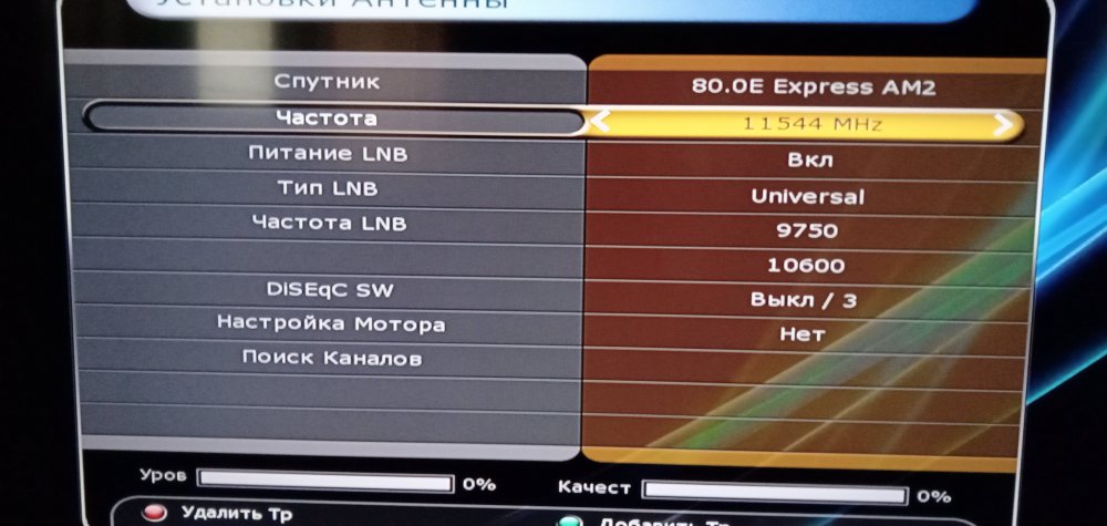

Rusalina Опубликовано 13 Июля 2022 Поделиться Опубликовано 13 Июля 2022 33 минуты назад, dadabay сказал: Старголд. 90 см антенн Это ваш скрин? УРОВЕНЬ почему у вас 0% при подключённом конвертер уровень должен показывать % Проверьте кабель ! Цитата Ссылка на комментарий Поделиться на других сайтах Прочее

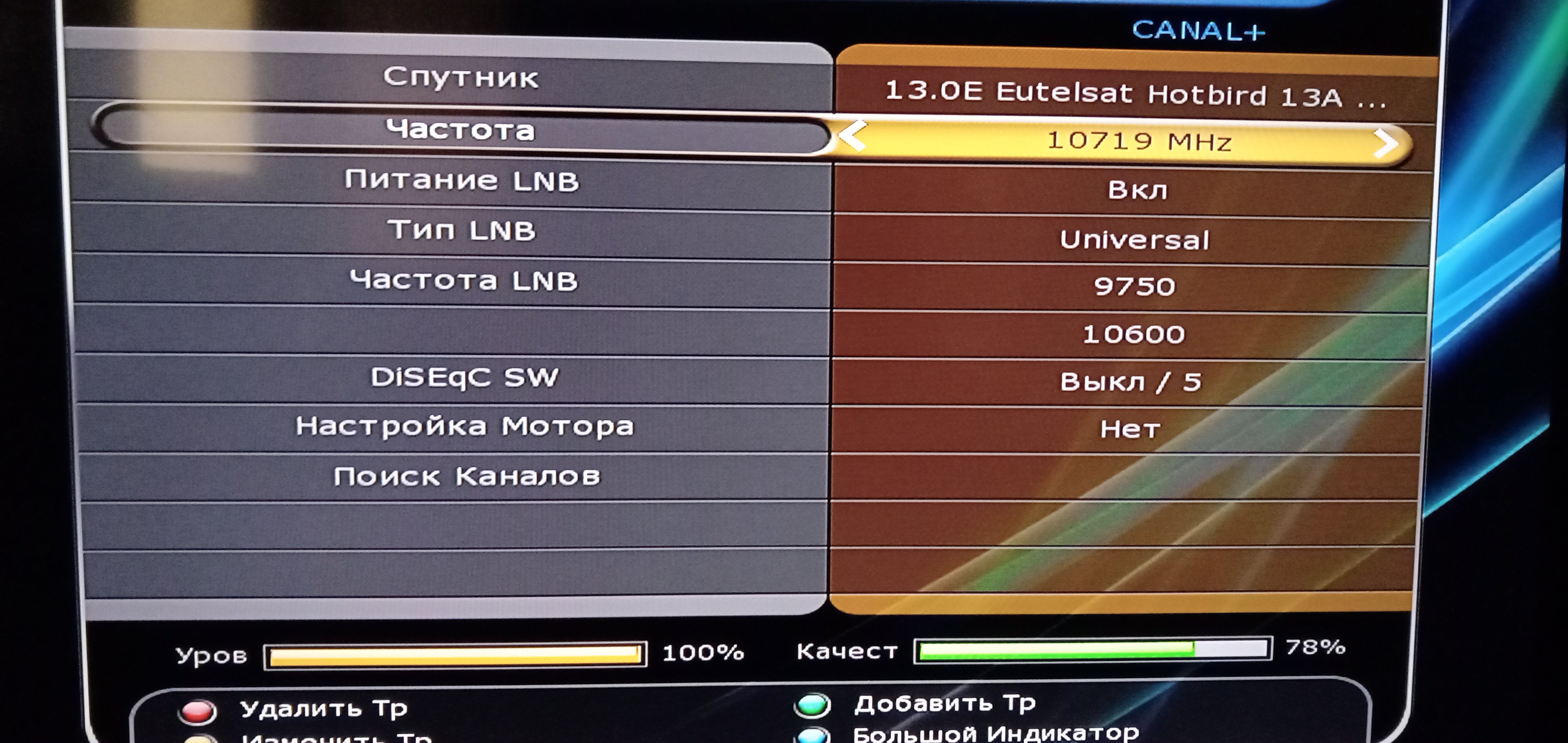

dadabay Опубликовано 13 Июля 2022 Поделиться Опубликовано 13 Июля 2022 25 minutes ago, Rusalina said: Это ваш скрин? УРОВЕНЬ почему у вас 0% при подключённом конвертер уровень должен показывать % Проверьте кабель ! Вот работающий 13е молчащий транс ничего не показывает, и нормальный обе шкалы. Пробовал с работающим от 75 градуса кабелем и головкой. Цитата Ссылка на комментарий Поделиться на других сайтах Прочее
Rusalina Опубликовано 13 Июля 2022 Поделиться Опубликовано 13 Июля 2022 2 часа назад, dadabay сказал: Скажите а в мултифиде с 75м в фокусе будет ловить Сделай 80 (фокус) 75 (мультифид) Цитата Ссылка на комментарий Поделиться на других сайтах Прочее
dadabay Опубликовано 13 Июля 2022 Поделиться Опубликовано 13 Июля 2022 8 minutes ago, Rusalina said: Сделай 80 (фокус) 75 (мультифид) Уже). 86-88% сигнал . 255 каналов, 15 трансов все верно? Теперь 75 куда засобачить, получается правее 80го на том же уровне? Цитата Ссылка на комментарий Поделиться на других сайтах Прочее

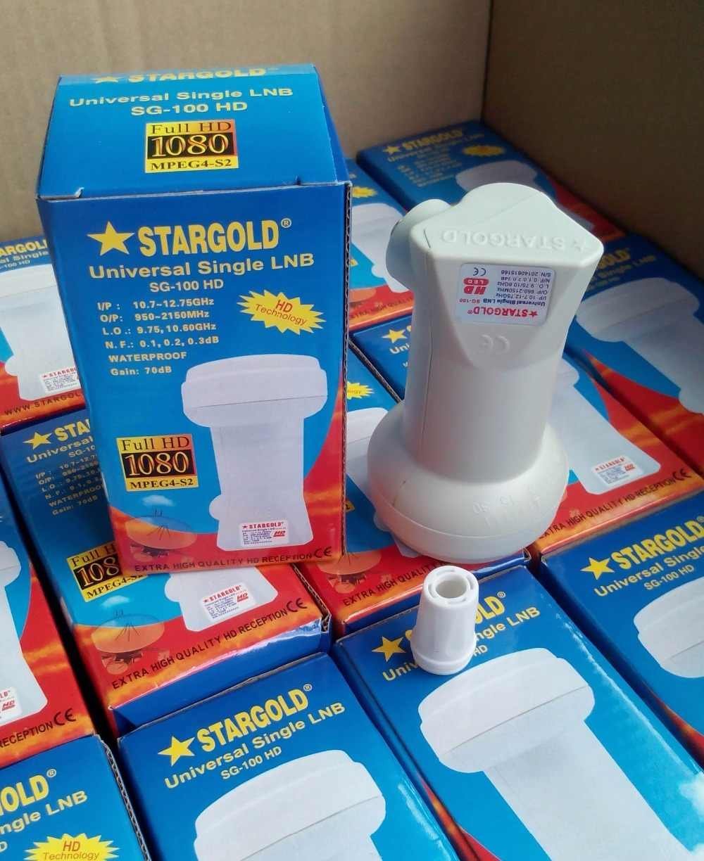

Хоттабыч Опубликовано 13 Июля 2022 Поделиться Опубликовано 13 Июля 2022 Так! 1.Rusalina ресивер что на фото .А это скорее всего или Опенбокс S серии или Star track 14 серии не будет вам показывать ни уровень ни качество пока не появится хотя-бы 1% сигнала. 2. Ловить надо с центром 75гр так как сигнал на нем более слаб и при малейшей непогоде присыпется .Ну а в мултифид ставить уже 80. 3. Не получается словить простой универсальной ,то возьмите конвертер с тонким облачателем он вам даст сигнал так как скорее всего у вас луч с 80гр напрвлен более ближе к центру ,вот и весь гемор. Такое уже встречалось необнократно в моей практике ,да и за последние 1.5 месяца тем более. Правда конвертер немного дороже чем простые но игра стоит тех свеч. НЕ все антенны одинаковы и у всех и угол и расстояние от центра разное хотя они все будут 90см. 2 Цитата Ссылка на комментарий Поделиться на других сайтах Прочее
dadabay Опубликовано 13 Июля 2022 Поделиться Опубликовано 13 Июля 2022 2 hours ago, Хоттабыч said: Так! 1.Rusalina ресивер что на фото .А это скорее всего или Опенбокс S серии или Star track 14 серии не будет вам показывать ни уровень ни качество пока не появится хотя-бы 1% сигнала. 2. Ловить надо с центром 75гр так как сигнал на нем более слаб и при малейшей непогоде присыпется .Ну а в мултифид ставить уже 80. 3. Не получается словить простой универсальной ,то возьмите конвертер с тонким облачателем он вам даст сигнал так как скорее всего у вас луч с 80гр напрвлен более ближе к центру ,вот и весь гемор. Такое уже встречалось необнократно в моей практике ,да и за последние 1.5 месяца тем более. Правда конвертер немного дороже чем простые но игра стоит тех свеч. НЕ все антенны одинаковы и у всех и угол и расстояние от центра разное хотя они все будут 90см. Пытался часа полтора выловить в мультифиде 80й, ни грамма сигнала, как поставил в фокус-почти сразу поймал (за исключением ненужной возниис андроид программами по поиску спутников, чистая фикция, показывают спутник на градусов 20 левее). Сдвинул от насечек 75го миллиметра на 4 и все. Что интересно угол подъёма тарелки абсолютно тот же. Так что теория не всегда совпадает с реальностью. А на 75ом выловил 12653V35007 на 78% , большая Азия конечно пропала 11559, но не велика потеря. 11531 и в фокусе не ловил. Просто загадка, почему не было сигнала в мульти на 80. Все позиции по нескольку раз пробовал. И по центру водил, снимая 75ю. Цитата Ссылка на комментарий Поделиться на других сайтах Прочее

infinite.uz Опубликовано 14 Июля 2022 Поделиться Опубликовано 14 Июля 2022 На вид полотно может казаться ровным,симметричным ,но на деле не всегда так. Потом отраженный пучок при фокусе 80 и когда в центре 75 ,отличается. Потому условия не равны,хоть и те же условные 5 градусов отклонения,но при фокусе 75гр ,80 борт слева и выше устанавливается.При фокусе 80,уже 74 гр в мульте справа и чуть ниже. Пятно отраженного сигнала уже другую форму имеет,при кривой антенне это еще более заметно. Потому первое,это убедиться что конвертеры другу другу не мешают для максимального приема. Как выше советовал Хоттабыч, попробовать пальчиковый конвертер с диэлектрическим облучателем. Есть еще способ,убедиться в помехе,это настроить антенну на 75гр,снять конвертер с центра и сбоку пробовать уже 80 гр. Если конвертер при максимальном приеме начинает занимать, даже частично, местоположение головки в фокусе,это уже не очень хорошо.Тогда либо чуть доворачивать антенну и немного терять в попугаях,либо искать пальчиковый конвертер. Цитата Ссылка на комментарий Поделиться на других сайтах Прочее
