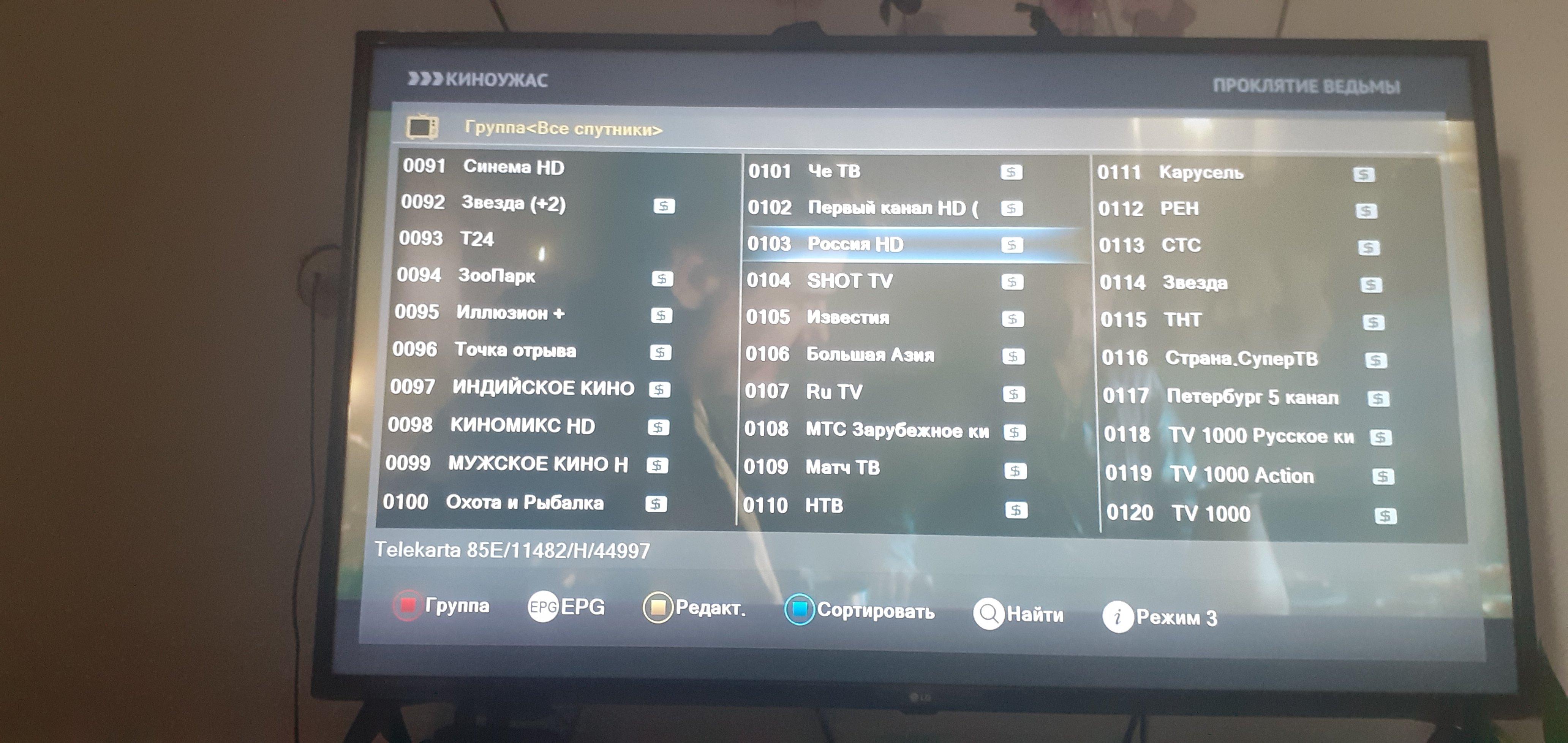

infinite.uz Опубликовано 2 Июля 2022 Поделиться Опубликовано 2 Июля 2022 3 часа назад, Homercompany сказал: почему не сканируется канал Россия HD? Если сигнал на транспондере достаточный,то самое вероятное ,что канал со схожими данными уже есть в списке каналов,но с другим названием. Самое простое решение ,это удалить все и настроить с нуля,во избежании подобных ошибок. Так как поиск рессиверов насчитан так,чтобы не допустить клонирования каналов с одинаковыми тех. показателями. Хотя бывают исключения и дубли происходят. 3 Цитата Ссылка на комментарий Поделиться на других сайтах Прочее
