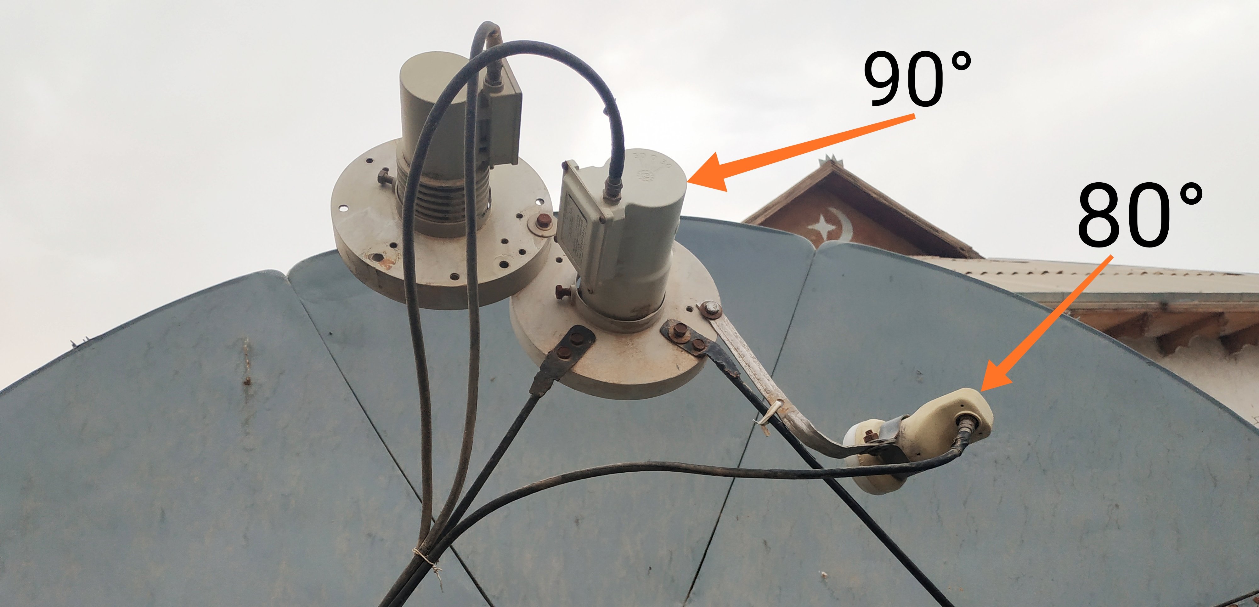

DrBob Опубликовано 19 Июня 2022 Поделиться Опубликовано 19 Июня 2022 Всё получилось без перекидки на фокус, поворотов и наклонов, настроил на скорую руку, не хотел раскручивать старушку. Сигнал получил стабильный в среднем 70%. Фото прилагаю, в помощь любителям. 1 Цитата Ссылка на комментарий Поделиться на других сайтах Прочее
sandrs942 Опубликовано 19 Июня 2022 Поделиться Опубликовано 19 Июня 2022 Здравствуйте. Если на большую антенну 180см в центре стоит 90гр, с боку был 85гр, с 85гр на 80гр если настроить не поворачивая антенну в центре 90гр то сигнал хороший должен выйти с 80гр? С запасом на погоду будет? Цитата Ссылка на комментарий Поделиться на других сайтах Прочее
sandrs942 Опубликовано 19 Июня 2022 Поделиться Опубликовано 19 Июня 2022 1 минуту назад, sandrs942 сказал: Здравствуйте. Если на большую антенну 180см в центре стоит 90гр, с боку был 85гр, с 85гр на 80гр если настроить не поворачивая антенну в центре 90гр то сигнал хороший должен выйти с 80гр? С запасом на погоду будет? А то на некоторых антенна 180см в центре 90гр настраивали с боку 80гр сигнал слабый выходил. Цитата Ссылка на комментарий Поделиться на других сайтах Прочее
DrBob Опубликовано 19 Июня 2022 Поделиться Опубликовано 19 Июня 2022 1 минуту назад, sandrs942 сказал: А то на некоторых антенна 180см в центре 90гр настраивали с боку 80гр сигнал слабый выходил. Не было времени, достраивать на максимум , но не смотря на ветер и затянутое тучами небо получилась картинка стабильная. Цитата Ссылка на комментарий Поделиться на других сайтах Прочее
televideo Опубликовано 19 Июня 2022 Поделиться Опубликовано 19 Июня 2022 5 часов назад, DrBob сказал: Спасибо ,не могли бы фото конверторов приложить. Увы, дело было у клиента. Но у него есть и вторая точка по соседству. Как позовет на настройку то сфоткаю и покажу фото. Но там в кратце в центре 90 си-кю, с боку 85 кю и сейчас плюс 80 кю. 85 не стал трогать, пусть стоит пока. Цитата Ссылка на комментарий Поделиться на других сайтах Прочее
