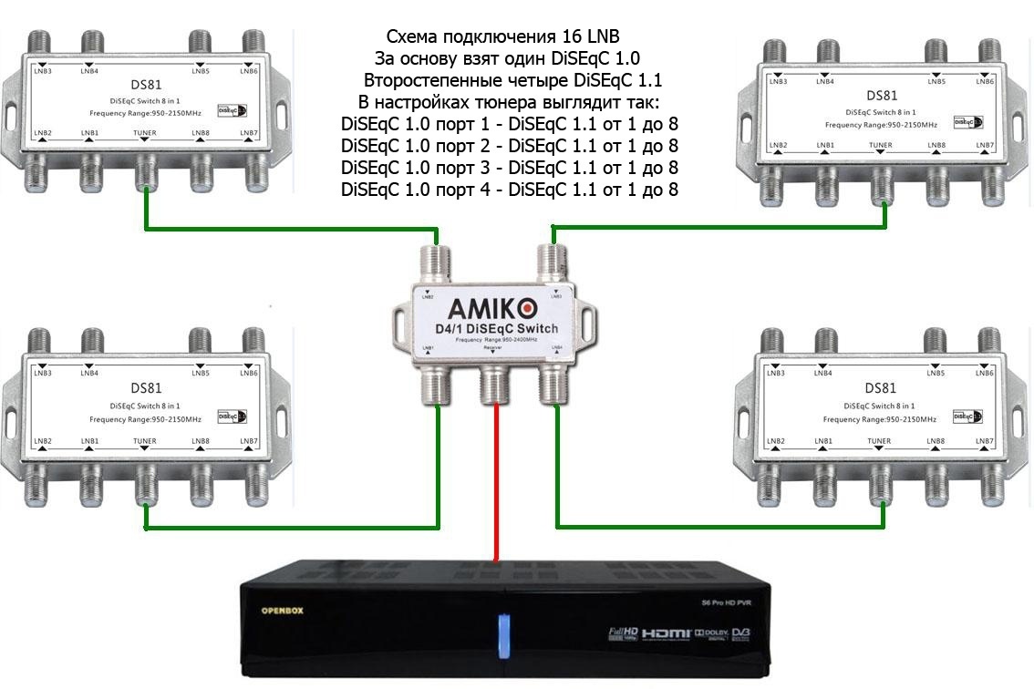

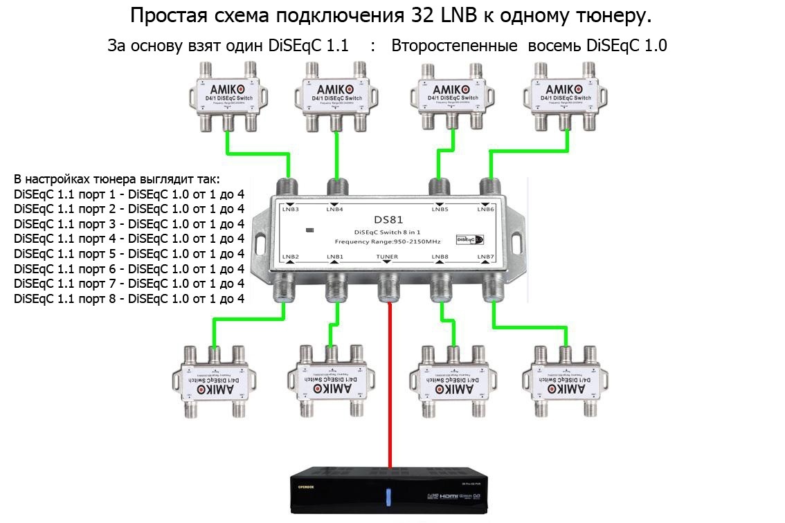

Гость ака_Учкун Опубликовано 24 Июля 2016 Поделиться Опубликовано 24 Июля 2016 Зачем 2 восьмипортовых дайсика? Как ты собираешься подключить их в один тюнер? Как уже и писал для 18 спутников нужно 5 четырехпортовых дайсика плюс один восьмипортовый. А как настройки в тюнере будут, я где-то на форуме уже подробно описывал. Поищи найдешь...... Цитата Ссылка на комментарий Поделиться на других сайтах Прочее

Arturasat Опубликовано 24 Июля 2016 Поделиться Опубликовано 24 Июля 2016 Вот быстренько нарисовал две простые схемы подключения на 16 LNB и 32 LNB, а там уже на выбор можно уменьшить. в одной схеме DiseqC 1.0 - 1шт=3$ и DiseqC 1.1 - 4шт по 6$ = 24$ итого расход =27$ в другой схеме DiseqC 1.1 -1шт=6$ и DiseqC 1.0 - 8шт по 3$ = 24$ итого расход =30$ Цитата Ссылка на комментарий Поделиться на других сайтах Прочее

Arturasat Опубликовано 24 Июля 2016 Поделиться Опубликовано 24 Июля 2016 так не будет работать почему? Уже много лет работает Цитата Ссылка на комментарий Поделиться на других сайтах Прочее
Arturasat Опубликовано 24 Июля 2016 Поделиться Опубликовано 24 Июля 2016 так выходит дорого дорого или не будет работать? Цитата Ссылка на комментарий Поделиться на других сайтах Прочее
