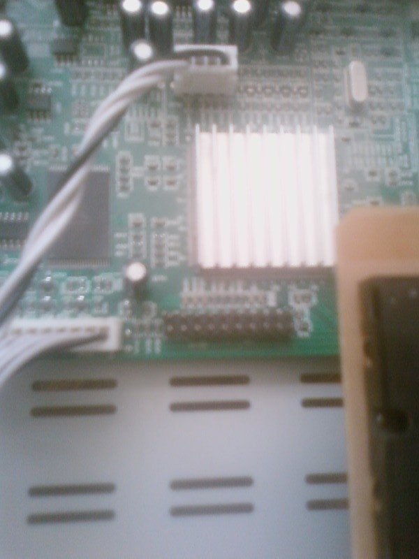

babaika Posted November 29, 2011 Author Share Posted November 29, 2011 действительно ресивер совсем китаёза и прошили его бомбой поэтому и сдох .понятно что надо прошивать через jtag но на плате не отмечена первая ножка может кто подскажет откуда счёт начинаеться на фото Quote Link to comment Share on other sites More sharing options...
timur2000 Posted November 29, 2011 Share Posted November 29, 2011 У меня так ине получилось восстанавливать через джитаг, только программатором или выпаивая флешь, а так для ориентации по разъему-2 нога масса. 1 ряд разъемов-1-3-5-7 и тд, 2 ряд2-4-6.... Quote Link to comment Share on other sites More sharing options...
