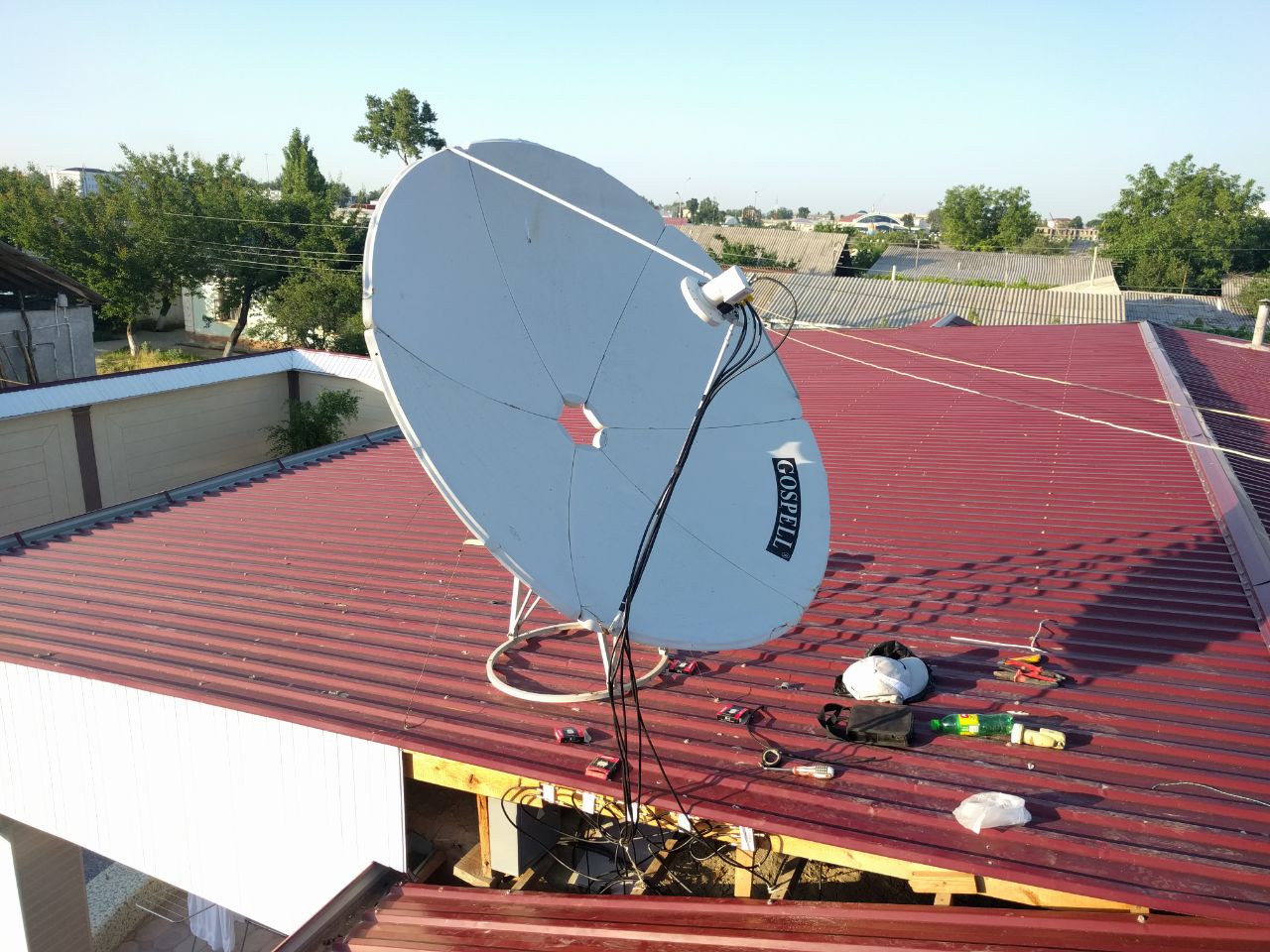

Антенна была в ужасном состоянии.
Пришлось разбирать и выправлять каждый лепесток. После чего установлена на крыше. Фокус на 80Е. Сигнал на 90Е (С) и 85Е отличные. Разводка на 4 комнаты в запасе ещё 2 порта.

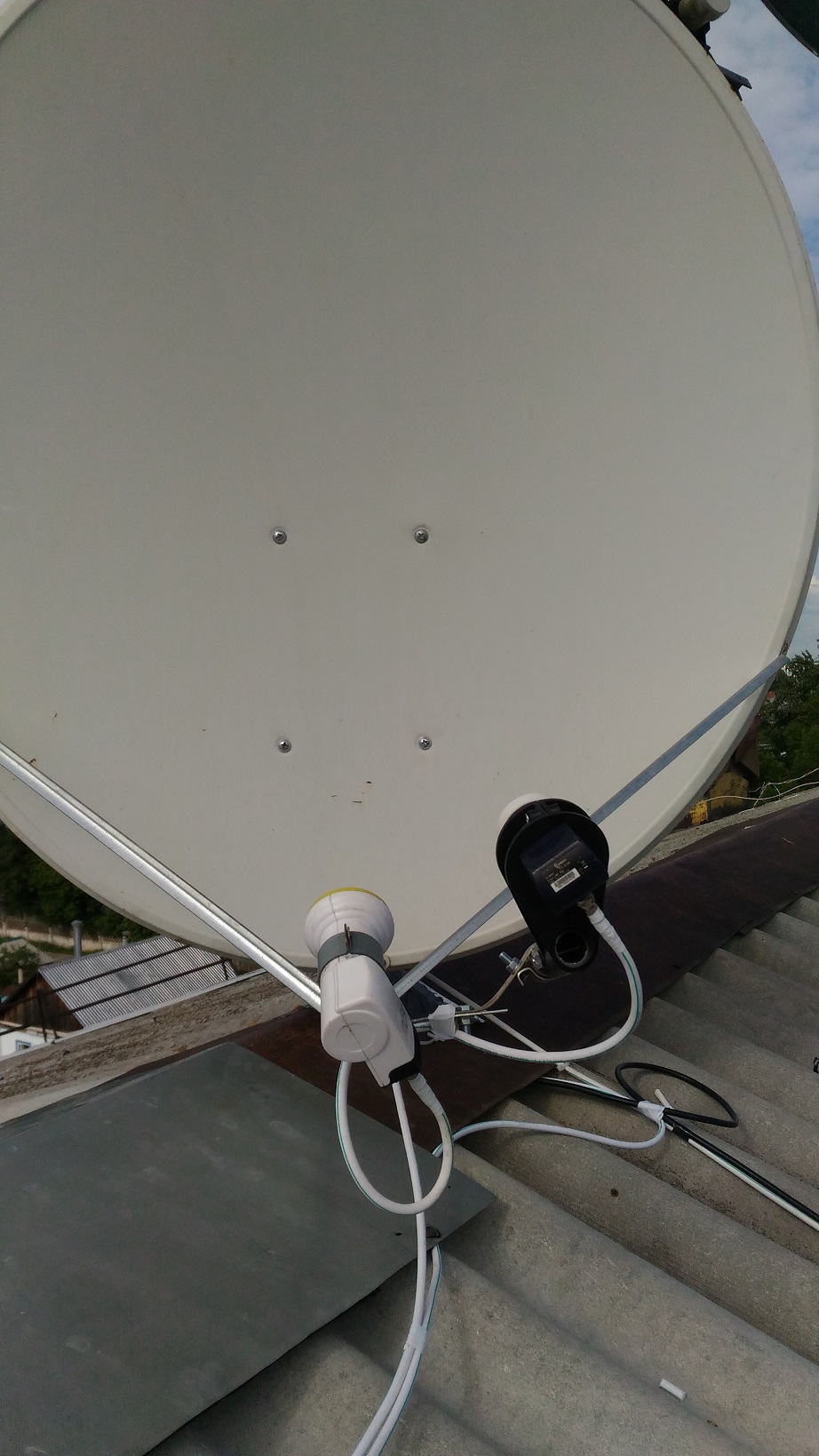

Добрый вечер форумчане. Выдался свободный денек,переделал немного свое антенное хозяйство,добавил антенну супрал 90см,для просмотра западных спутников 13Е и 1W. Вот такой мультифид получился,13е фокус 1W в мультифидом. Прием 1W с запасом.

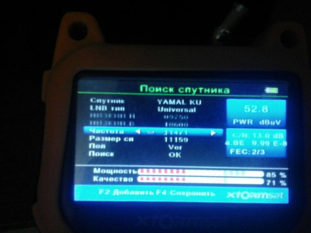

90е ku диапазон
Неплохо ещё указывать диаметр антенн. Особенно когда настроен один спутник.

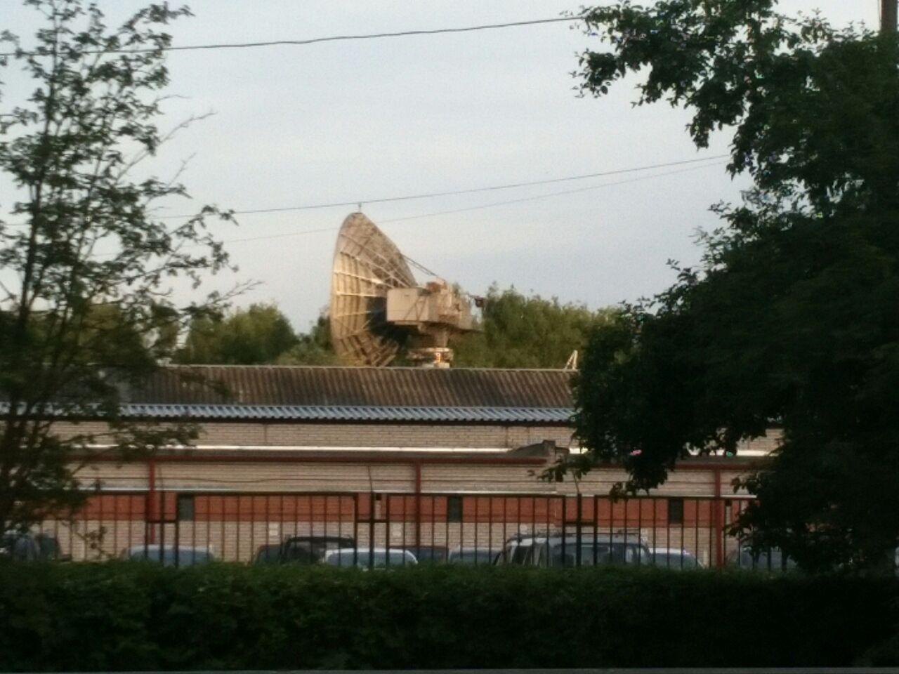

Калужская область г. Обнинск - на фото радио перископ, у зелёных человечков тв подсматривать)))
